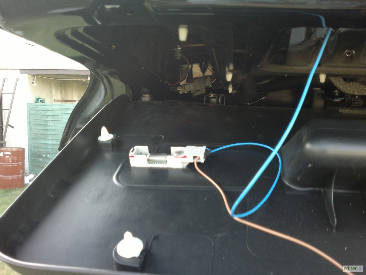

Po osadzeniu lampek ciągniemy przewody pierwszego koloru (tego krótkiego) do wyłącznika krańcowego znajdującego się poi lewej stronie od zamka klapy.

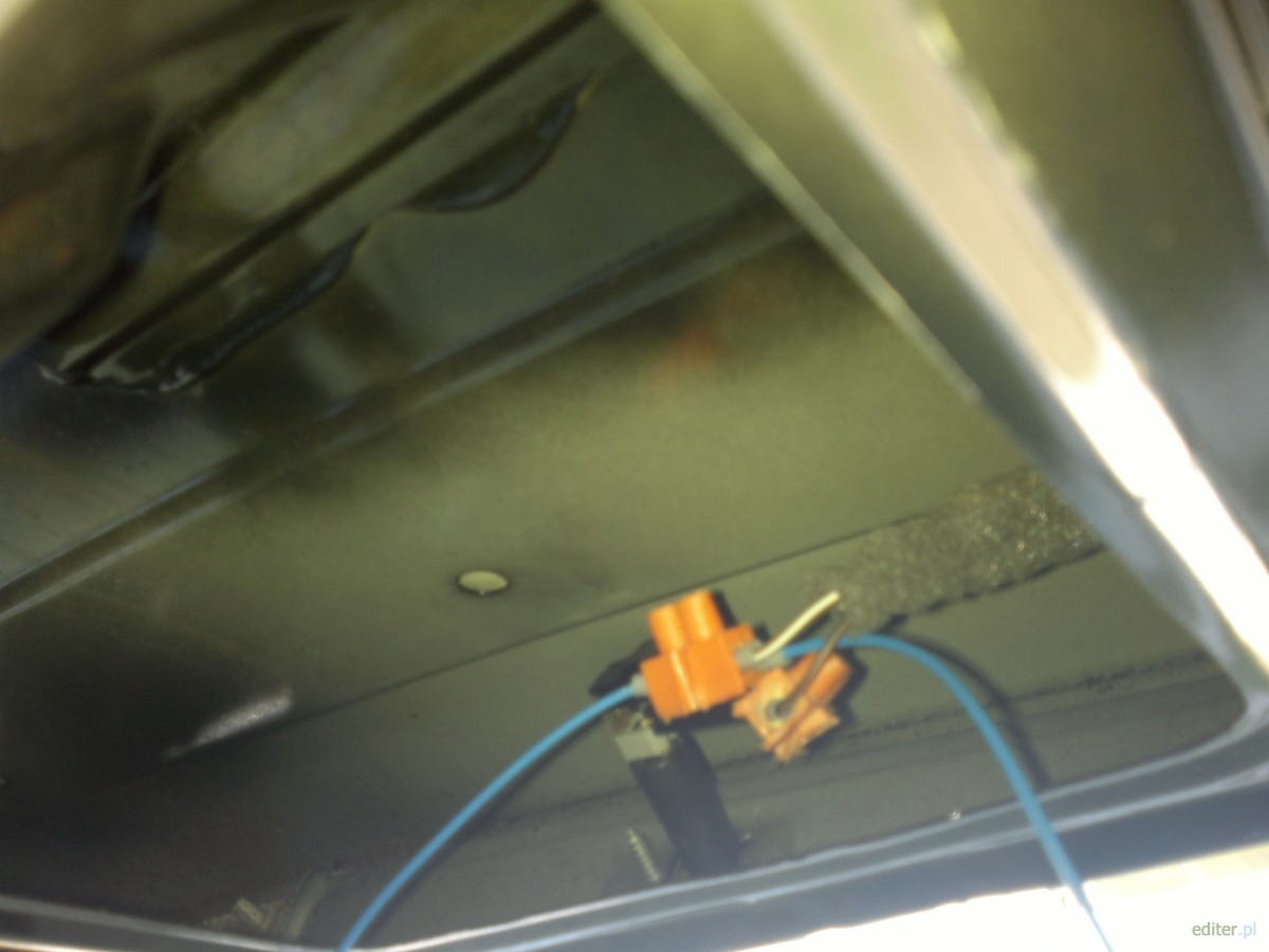

Odpinamy od niego jeden kabelek przecinamy i wstawiamy kostkę i podłączamy do niej po jednym przewodzie z lampki (jeżeli ktoś woli to może naciąć żyłę i polutować wszystko, a drugą stronę do jednego z pinów w lampce
Następnie ściągamy przelotkę z prawej strony, która łączy klapę z karoserią od strony klapy i karoserii otwieramy zaślepkę za prawą lampą aż ujrzymy zwijacz od pasów.
Wkładamy od strony przelotki drut aż się nam pokaże w okolicach zwijacza od pasów zahaczmy do niego przewód drugiego koloru (ten dłuższy) i przeciągamy do przelotki następnie przez nią i przez słupek klapy aż do lampek i podłączamy do drugiego pinu w lampce, zaś drugi koniec do przewodu od zapalniczki koloru białego z czerwonym paskiem stały +12V

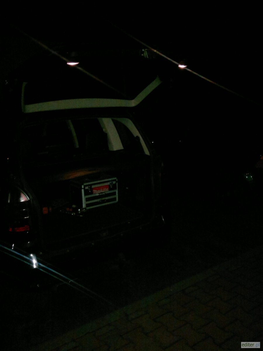

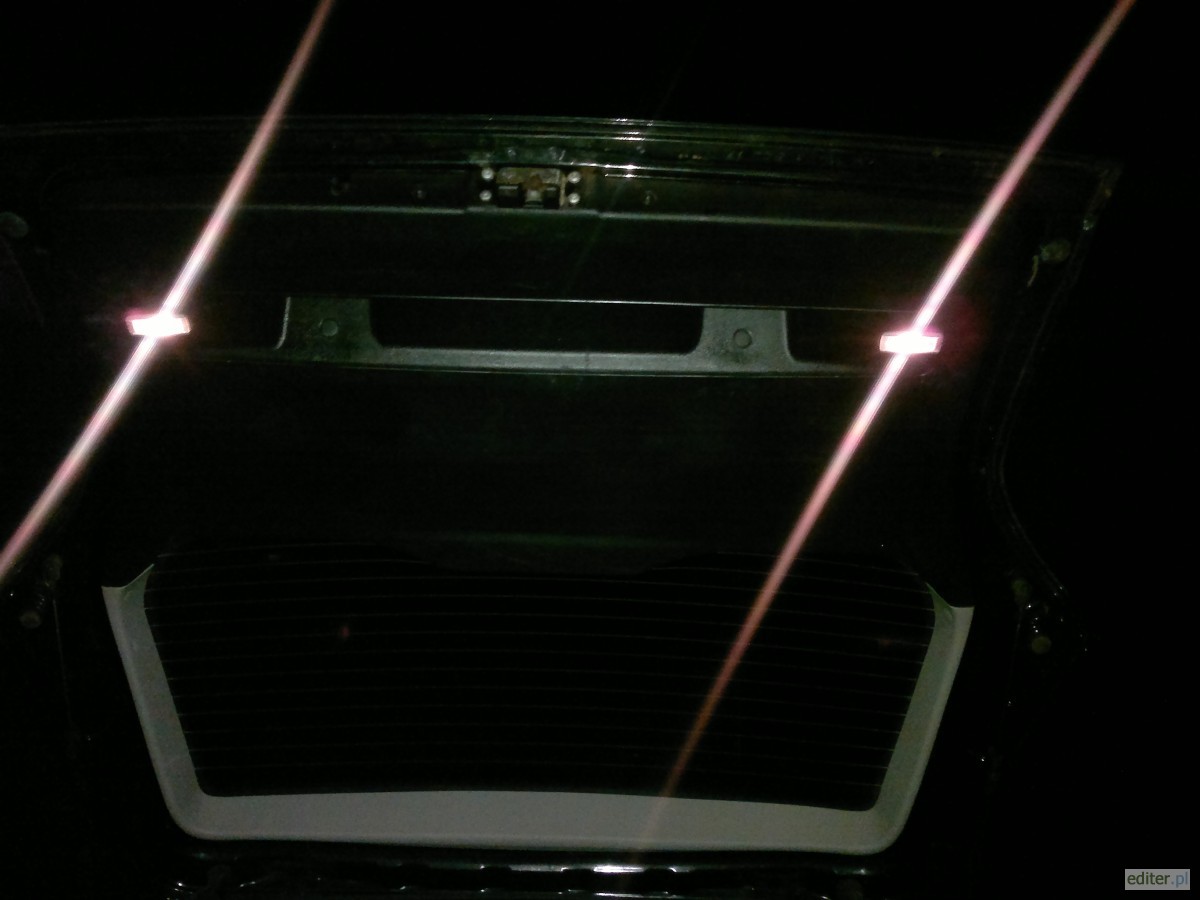

A u mnie to wygląda tak:
