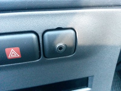

Aby poprawnie podłączyć dodatkowe źródło, konieczne będzie przełączane gniazdo mini jack. Wielu producentów wytwarzają je w najróżniejszych kształtach, dlatego nie opisuje konkretnego modelu. Gniazdo takie posiada pięć wyprowadzeń.
GND to masa, a pozostałe to styki sygnałowe. Styki R i L posiadają odpowiadającą parę, która jest rozłączana po wsunięciu wtyczki.

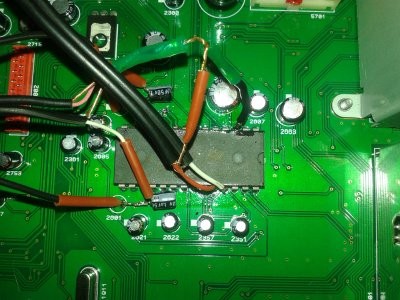

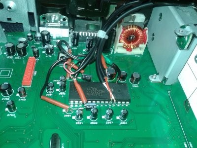

Niestety nie posiadam tego radia i nie udało mi się znaleźć sensownych zdjęć płytki w sieci, dlatego nie mogę precyzyjnie określić elementów. Na pierwszym obrazku czerwonymi krzyżykami oznaczone ostały miejsca, w których należy przerwać obwód wpinając gniazdo. Dla ułatwienia, na ostatnim zdjęciu opisane zostały numery wyprowadzeń układu scalonego.
W wykonaniu jak na powyższym zdjęciu, wymontowane zostały kondensatory oznaczone jako 2601 (kanał lewy) oraz 2604 (kanał prawy). Wyprowadzenia oznaczone kwadratem połączone zostały odpowiednio ze stykami L_SW i R_SW gniazda jack, a styki L i R z powrotem z kondensatorami. Na zdjęciu punkt A łączy się ze stykiem L_SW, a przewód powracający od styku L połączony jest do wolnego wyprowadzenia kondensatora wlutowanego w punkcie B.
Masa znajduje się na wyprowadzeniu 3 układu.
Mam nadzieję, że opis ułatwi samodzielne wykonanie modyfikacji. W razie czego mogę wszystko jeszcze dokładniej rozpisać. Jeżeli w gnieździe nie będzie wtyczki, do przedwzmacniacza trafi sygnał z oryginalnego źródła i odbiornik będzie działał "po staremu". Włożenie wtyczki spowoduje rozłączenie oryginalnego sygnału i podpięcie zewnętrznego źródła.
