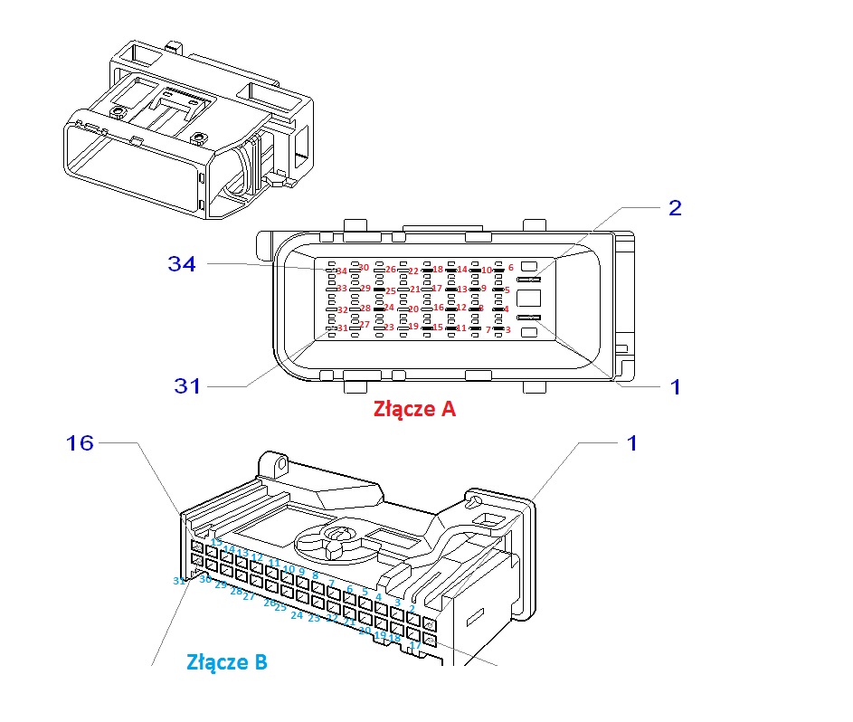

Dodatkowy kabel może być od ryglowaniapszczyna pisze:Jeszcze jedno w starej wiązce do zamka było 4 piny a w nowej jest 5! od czego może być piąty kabel?
Wymieniłeś panel w drzwiach kierowcy?pszczyna pisze:... lecz dalej nic jakieś sugestie!!!
Co oznacza, że z panelu w drzwiach kierowcy nie dochodzi zasilanie do tylnych przycisków. Jest ono załączane zależnie od przełącznika "blokującego" tylne przyciski.pszczyna pisze:brak podświetlania przycisku
