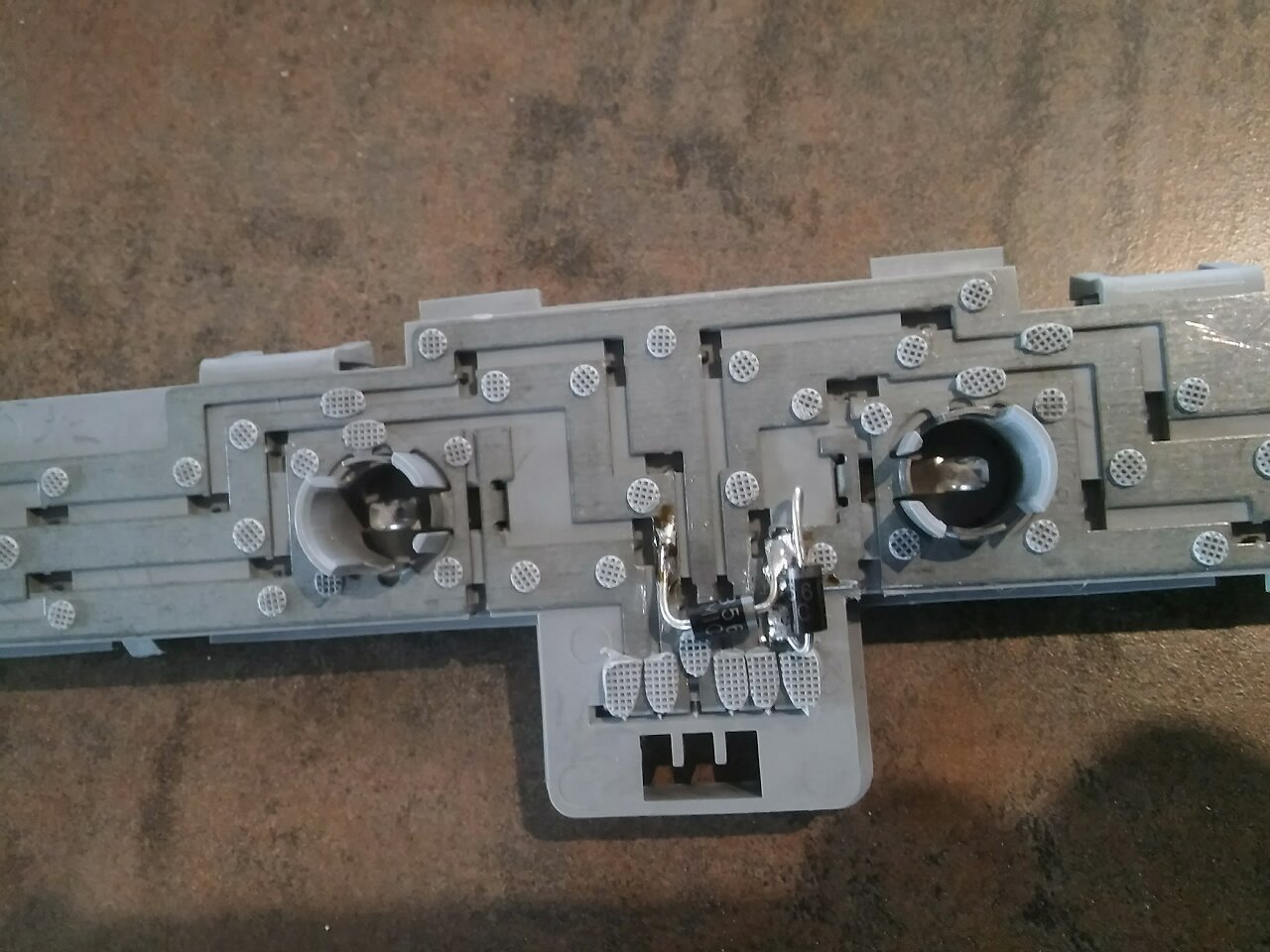

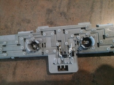

W związku z tym, że światła stopu nie są realizowane przez żarówki dwuwłóknowe, a przez modulację szerokości impulsów zasilania, najlepiej użyć diod Shottky'ego, które lepiej radzą sobie z takimi impulsami. W moim ulubionym sklepie elektronicznym kupiłem diody SB560 (1.50zł/szt.), ale każda dioda wytrzymująca prąd co najmniej 3A i napięcie powyżej 15V będzie dobra. Zadaniem diod jest takie pokierowanie prądu, aby sterownik nie zauważył, że połączone zostały dwa obwody.
![Obrazek](http://s26.postimg.org/mnukkbx39/IMG_7624b.jpg)
![Obrazek](http://s26.postimg.org/ht5gzso5h/IMG_7625.jpg)
W tym celu należy przerwać ścieżkę światła przeciwmgielnego i połączyć ją lutując diodę. Druga dioda łączy żarówkę światła przeciwmgielnego ze ścieżką światła pozycyjnego. Bardzo ważny jest tu kierunek w jakim montujemy diody, dlatego na zdjęciu zostały zaznaczone kreski, które znajdują się również na obudowach elementów.
