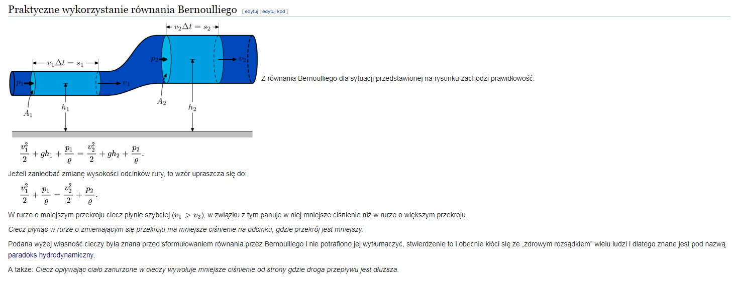

doktor pisze: ↑05 mar 2019, 20:15to jak zalozysz orurowanie srednicy słomek z maka to juz wogle bedzie petarda...michanio91 pisze: ↑27 lut 2019, 23:31 Jak korytarz się rozszerza to wymuszone powietrze zwalnia. Nie trzeba tutaj być geniuszem, a jak ktoś du*** na grubie to już na pewno wie o co chodzi![]()
czlowieku mysl... jesli turbo jest w stanie utrzymac cisnienie to nic ci nie zwolni a bedziesz mial wiekszy "ładunek" powietrza.
mozesz napompowac 1 bar przez slomke albo 1 bar przez gruba rure... i jak myslisz która opcja bedzie lepsza ?
Zależy na czym bardziej nam zależy, tutaj niestety ciężko mi odpowiedzieć
![:nie_wiem:](./images/smilies/nie_wiem.gif)
Jeżeli zależy nam na szybkości przepływu powietrza to rura średnicy turbo jest najlepszym rozwiązaniem i wydającym się być najrozsądniejszym ( biorąc pod uwagę że można przedobrzyć ze średnicą rur).
Jeśli natomiast na nagromadzonym ciśnieniu to tak jak mówisz - więcej miejsca więcej powietrza. Ale jeszcze jest czas w jakim to "miejsce" wypełnimy. u mnie jest tylko zwykła ori dmuchawka.
Rzucę może ten temat tęgim głową na uczelni, jak mi nie wyleci...
Trochę pseudonauki z Wikipedii pozwolę sobie zapodać.
Ostatnio zmieniony 05 mar 2019, 21:25 przez michanio91, łącznie zmieniany 1 raz.
"Nikt Ci nie zrobi tak,
jak sam sobie zrobisz."
- Posty: 3059
Michał to równanie tyczy się cieczy, nie wiem czy z powietrzem(gaz) i jego gęstością jest tak samo.. Ale nie jestem ani fizykiem ani wybitnie uczonym więc mogę się mylić.. zawsze możesz spróbować i zobaczyć jakie są efekty i się podzielić wnioskami ![:)](./images/smilies/icon_smile.gif)

Ciecz lepiej sobie wyobrazić, wiem co wklejam
