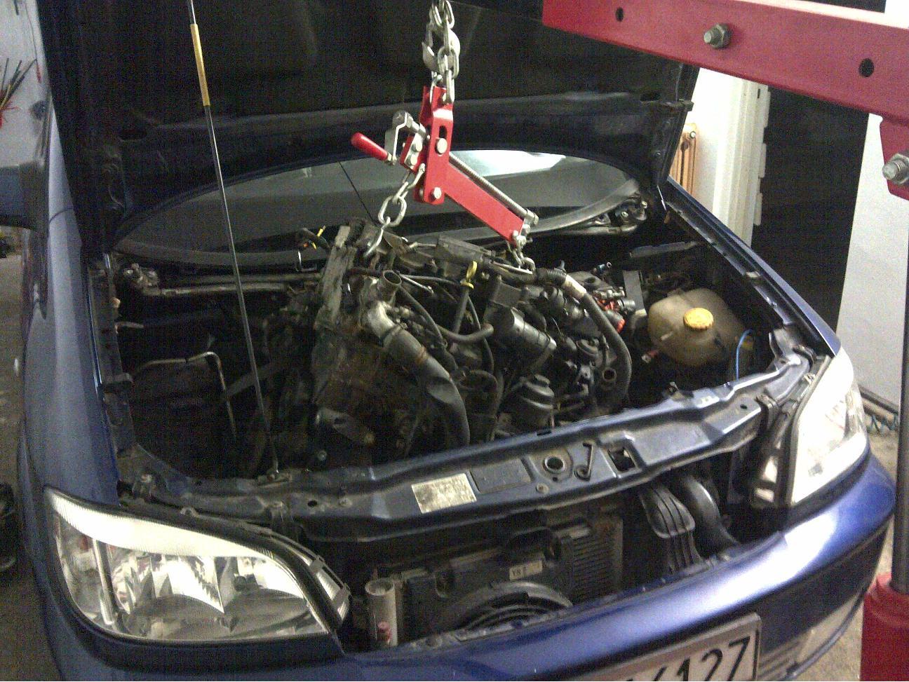

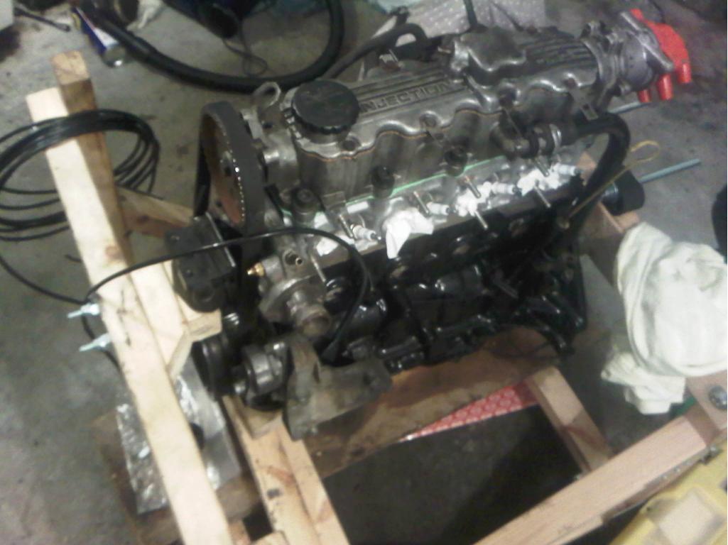

Jak opanuję sterowanie tym silnikiem do końca, żeby móc ocenić moc w połączeniu ze skrzynią z diesla, opowiem na to pytanie.
Wyszło drogo - bo silnik jest po kapitalce i szlifach, osprzęt po regeneracji a sprzęgło i docisk nowy.
Jeżeli miałbym komuś rekomendować coś - to zdrowe X20XEV lub X22XE w wersji fabrycznej plus kolektor rurowy. Od razu założyć F23 z Vectry B albo AG ale benzyna. Ale koszta i tak będą równe dwóm regenerowanym pompom... albo regeneracji pompy plus chip z hamownią... co kto lubi ;-)

Bez przesady. Skrzynia F23 w serii wytrzymuje 230Nm. Myślę że wytrzyma spokojnie 250-260. Zakładając że Zośka ma być autem do jazdy na co dzień, to X25XE wystarczy. Po prostu jest to silnik, który umożliwia zrobienie w miarę tanio dodatkowych 10-20KM (wałki z 3.0) i tą moc w tej budzie już czuć.
Koszta kupienia V-ki, zrobienia uszczelnien i rozrządu - pewnie podobne jak wyszła kapitalka mojego 20SEH. I ja walczę o 135-140KM a tam w serii już jest 170KM... Inna sprawa że:
1. Zrobienie czegokolwiek przy silniku pod maską graniczy z cudem
2. Wyjęcie chociażby altka graniczy z cudem
3. Włożenie silnika - chyba tylko od dołu
4. Koszty rozrządu, sterowania, czujników itp itd - wszystko droższe. Ale coś za coś...
Moje rzędowe 4-cylindry weszły ze skrzynią od góry. Rozrząd jest bezkolizyjny - to tylko pasek i pompa wody (nawet napinacza brak). Rozrząd można zrobić na aucie. Altka można wyjąć na aucie. Rozrusznik pewnie też. Ostatnio sobie pod garażem wtryskiwacze podmieniałem na próbę - wszystko w pełni serwisowalne z góry. Także z praktycznego punktu widzenia (mechanika), najlepszą opcją jest rzędowa czwórka - i najlepiej 2.2 dla większego momentu.

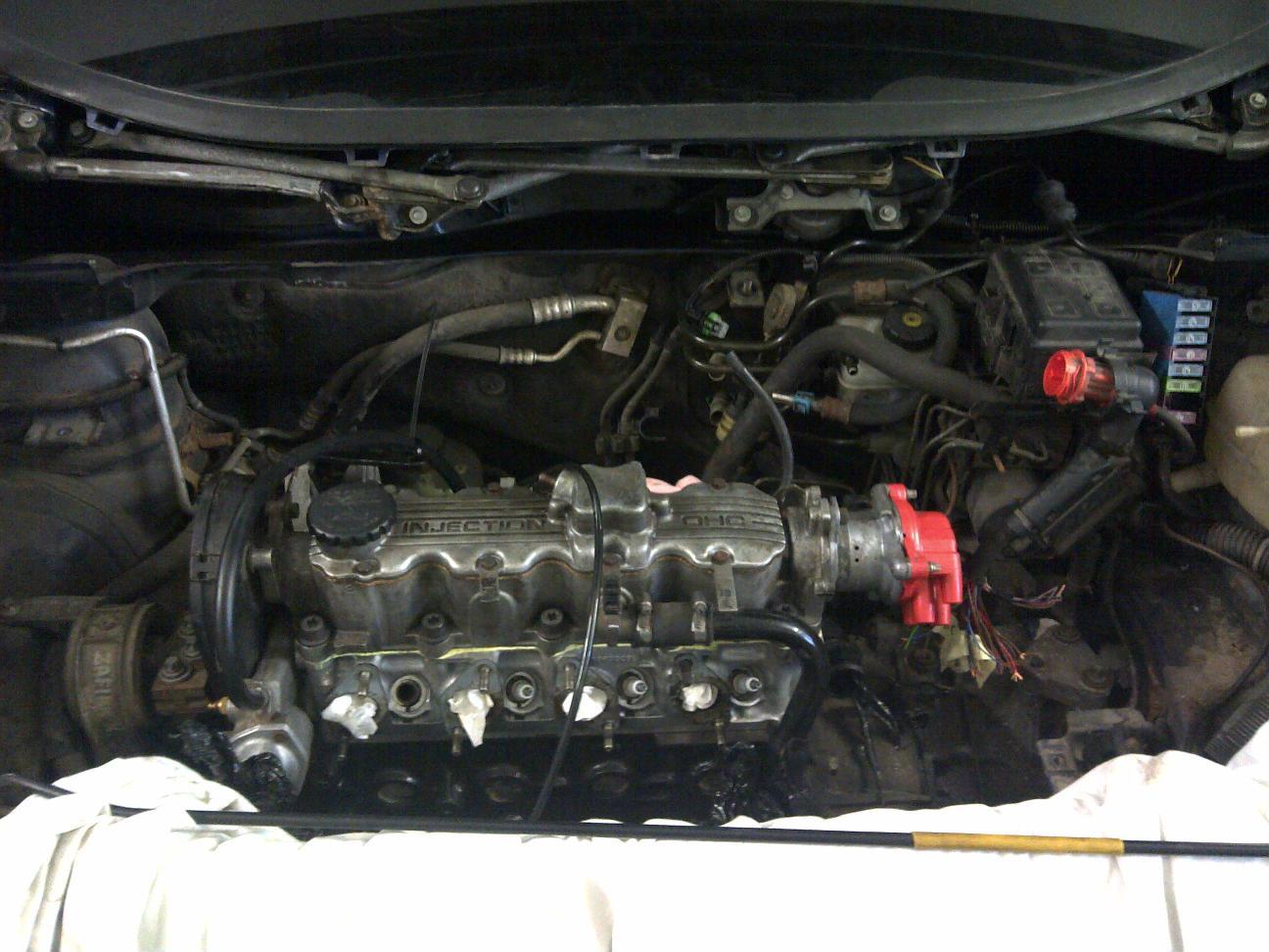

C20NE jest bezkolizyjny przy założeniu że dół też jest 8V. U mnie głowica jest nominalna. Nawet z głowicą splanowaną o około 1,5mm powinno być bezkolizyjnie, wg opowieści niektórych osób powszechnie dostępnych w sieci

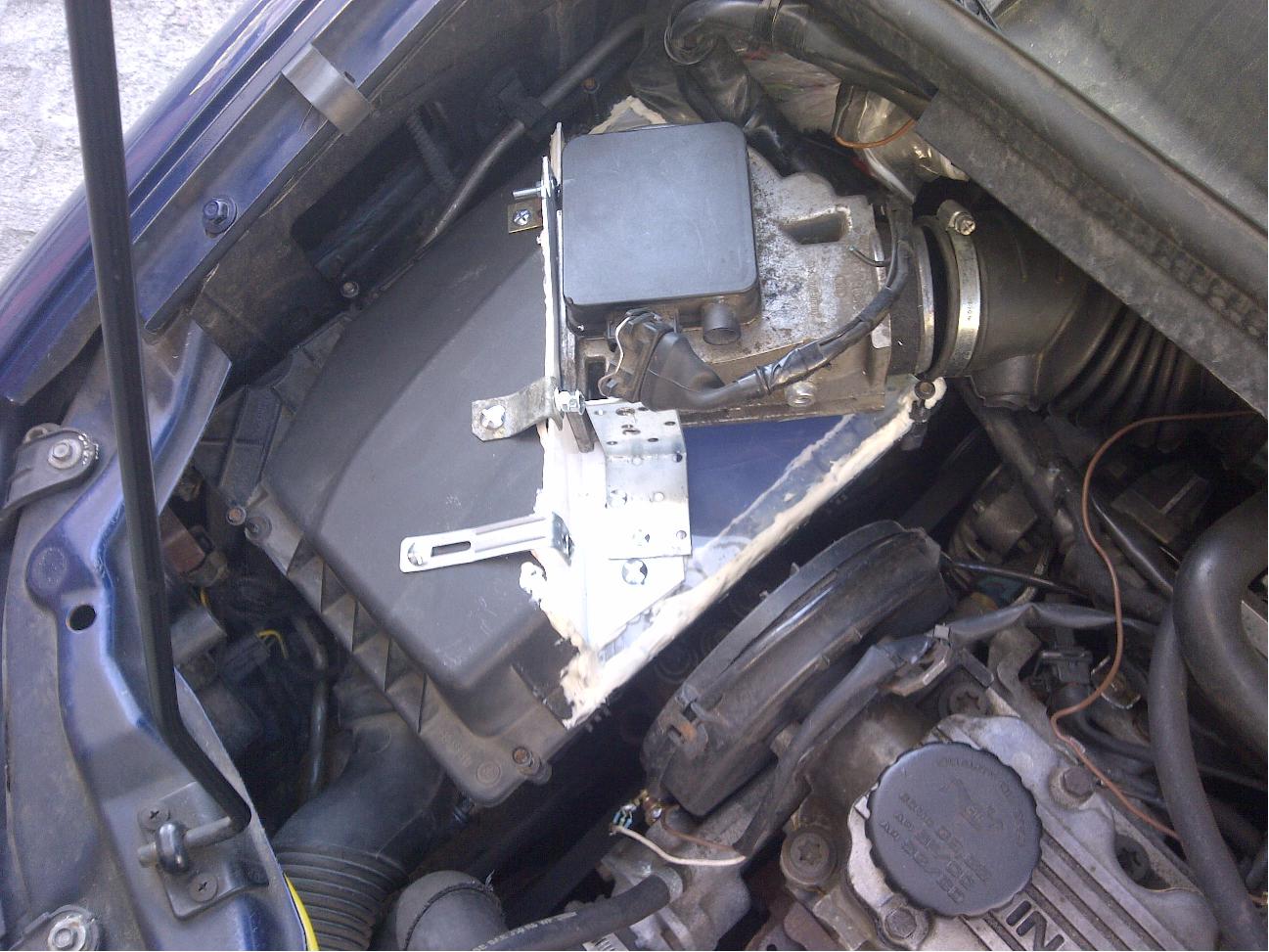

Układ zabezpieczający klimę zrobiony - na razie w strasznie druciarskim opakowaniu ale działa (wersja 1.0). Wersja 2.0 w trakcie tworzenia - tym razem w większej obudowie, z lepszym rozłożeniem elementów.
Stożek wywalony - w jego miejsce oryginalna pucha przerobiona z zamontowanym przepływomierzem klapowym. Zdjęcia wrzucę później. Wygląda byle jak ale nie jest to wersja finalna. Muszę to rozłożyć (rozkręcić wzmocnienia), usunąć stary klej i złożyć na dobry silikon. W końcu pomalować na czarno ;-)
