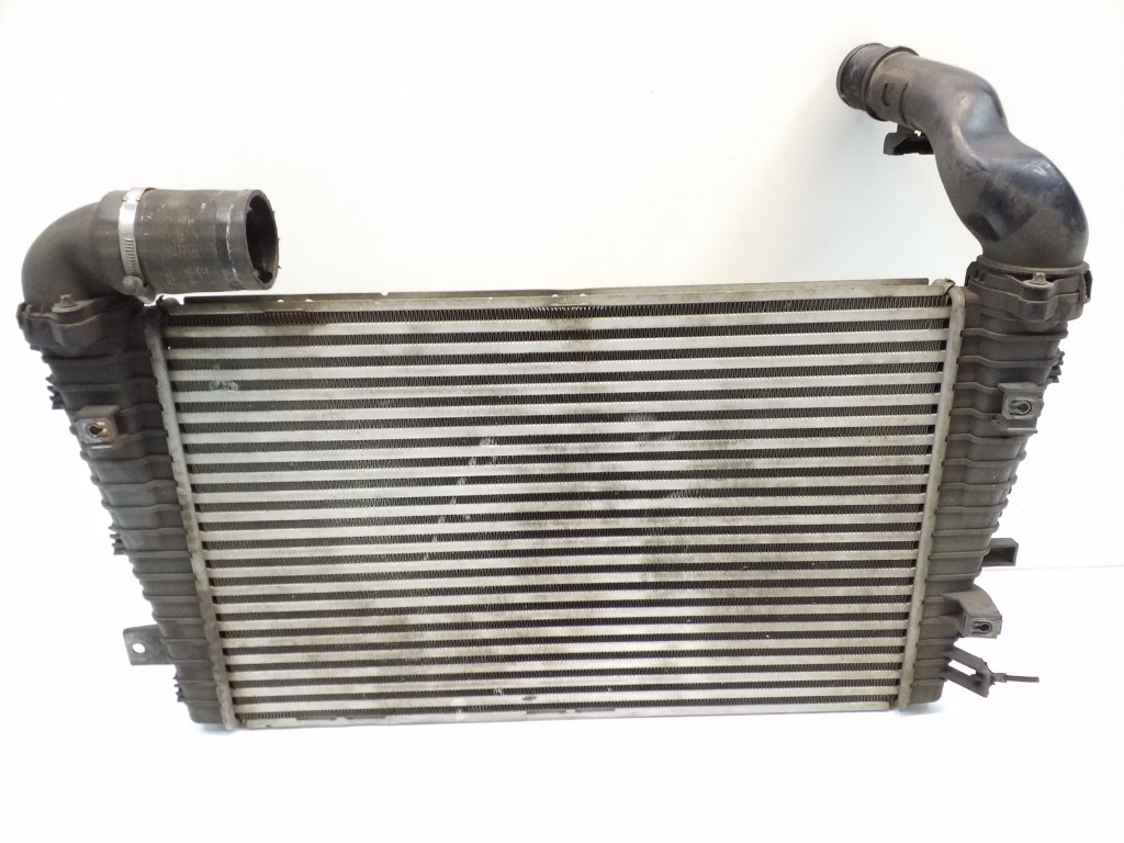

Witam,
Chciałem zapytać czy może IC od Zafiry B pasuje do ZA ? Chodzi mi o ten duży wielkości chłodnicy.
Ostatnio chodzi mi po głowie zmiana seryjnego, najchętniej na podobny do serii , tylko ciut większy lub grubszy.
Ktoś zna jakieś rozwiązanie ?
Sam znalazłem tylko to :
https://www.hg-motorsport.de/shop/produ ... --OPC.html
Ale cholercia drogie... Nie celuje w żadne duże moce, ST 1 jedynie.
