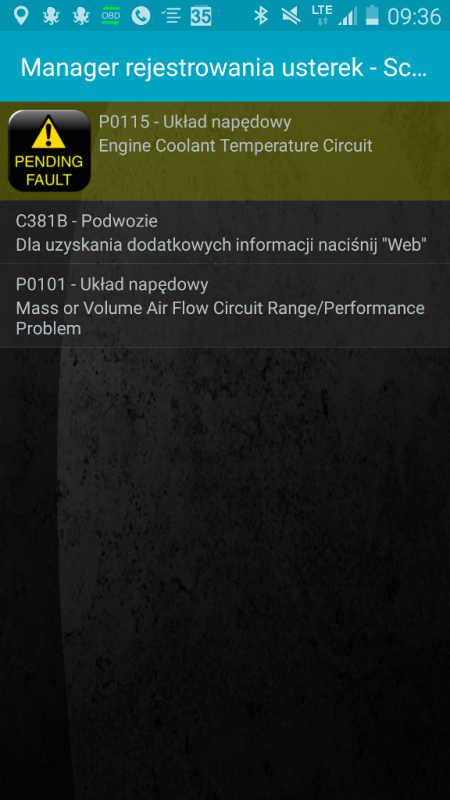

Panowie mam taki problem nie jakiś uciążliwy ale jest. Jadąc samochodem nagle pada wskazówka temperatury na zero wiatrak włącza sie na max i nic pyzatym nie widać na desce rozdzielczej no i nie włączy się wtedy klima. po sprawdzeniu błędów wychodzi coś takiego foto:
Po skasowaniu błędów wszystko wraca do normy w czym może być problem wadliwy czujnik temperatury ? czy coś innego, proszę o wskazówki
#1062 Post autor: Bodek »
P0115 -obwód temp.płynu chłodzącego silnika , sygnał wejściowy zbyt wysoki , nieciągle
P0101,"Czujnik masowego lub objętościowego przepływu powietrza - sygnał poza zakresem/wydajność" (Nieprawidłowy skład mieszanki - mieszanka za uboga lub za bogata)
C381B - tego nie wiem :>

#1063 Post autor: artuss811 »
dzięki za szybka odpowiedz, ale tyle udało mi się ustalić, ale co może być powodem uszkodzony czujnik temperatury, moduł czy jeszcze coś innego
