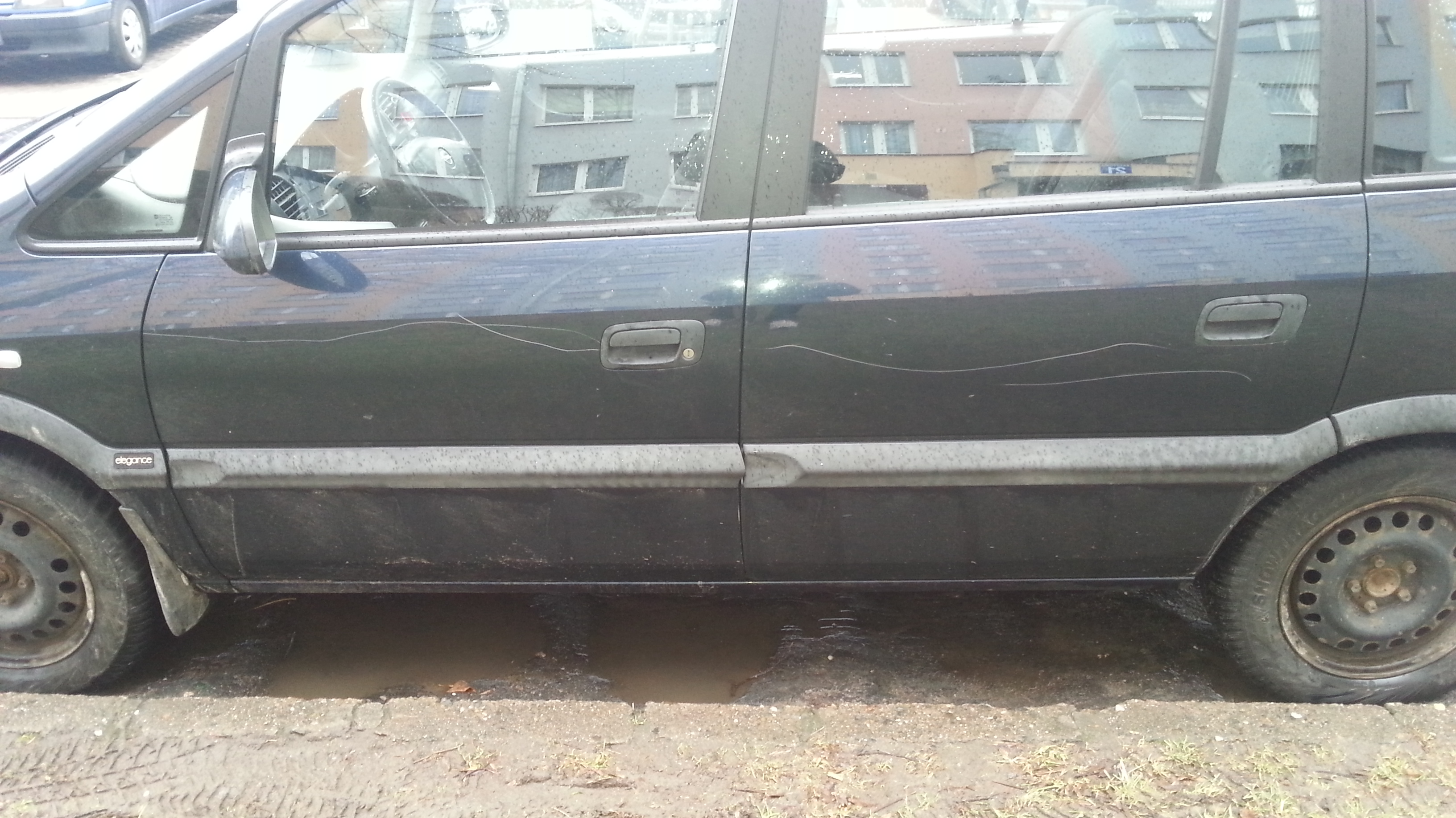

mam do usuniecia rysy po kluczu do drzwi :(
Chce to zrobić tak.
kupilem lakier w kolorze auta w pedzelku, nałoże go pędzelkiem i potem dotykając gąbka spowoduje że lakier nie będzie jedną kreską, zgubi się wyraznosc lakierowanej lini.
potem na to bezbarwny lakier z utwardzaczem i polerka po min.2 tygodniach od zaczecia pracy.
tez tak byscie zrobili?
Aha, jakimi obrotami zaczynać szlifowanie?
Zdenek2007
Posty: 853
Rejestracja: 08 lip 2010, 08:51
Lokalizacja: śląskie[SGL]
#52 Post autor: Zdenek2007 »
Po takim zabiegu polerka nie da rady, potrzebny będzie papier ścierny na mokro o gradacji najpierw 1000 a następnie 2000 jak znikną nierówności lakieru to dopiero polerka pastą.
kibic997
Posty: 223
Rejestracja: 15 kwie 2013, 10:42
Lokalizacja: wałbrzych
#53 Post autor: kibic997 »
Znalazlem taki opis prac w necie:
"...myjesz i odtłuszczasz miejsca do malowania i czekasz aż wyschnie ..oklejasz biala tasma papierowa wzdłuż rys, z tym że dolna tasma ma być podwójna na zakładkę / dla bezpieczeństwa przed zaciekami/ potem malutkim o długości ok. 5mm pędzelkiem z małą ilościa lakieru przeciągasz po rysie uwaga ! - jeden raz, ma wyschnąć i potem jesli widać wgłebienie powtarzasz, aż uzyskasz w rysie lekki nadmiar..koniecznie!! jeśli zrobiłes tak to juz teraz łatwo, na drugi dzień pasta polerska średniej gradacji i jedziesz, delikatnie do wyrownania!! potem poprawiasz drobnoziarnista i polerujesz na sucho bawełniana szmatką."
Jakieś sugestie na tak lub nie?

Więc tak.
Lakier nałożony pędzelkiem na rysy-wyszło jak frankenstein :lol:
Specjalnie nałożony więcej żeby było z czego zebrac do wysokosci oryginalnego lakieru.
Teraz pytania:
1.Ile czasu ma schnąc lakier żeby można go było obrabiac?
2.Ile za taki szlif tej rysy weźmie lakiernik-nie polerkę drzwi tylko zrównanie rys do poziomu starego lakieru?Może nie warto ręcznie się męczyc,koszt pasty itd.
kibic997
Posty: 223
#59 Post autor: kibic997 »
Lakiernik stwierdził że tego sie nie da oszlifowac pastami sciernymi...dziwne to skoro pasta na polerce mozna do gołej blachy zjechać lakier...
stwierdził ze trzeba malować. Wiadomo, zarobek dla niego.
