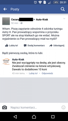

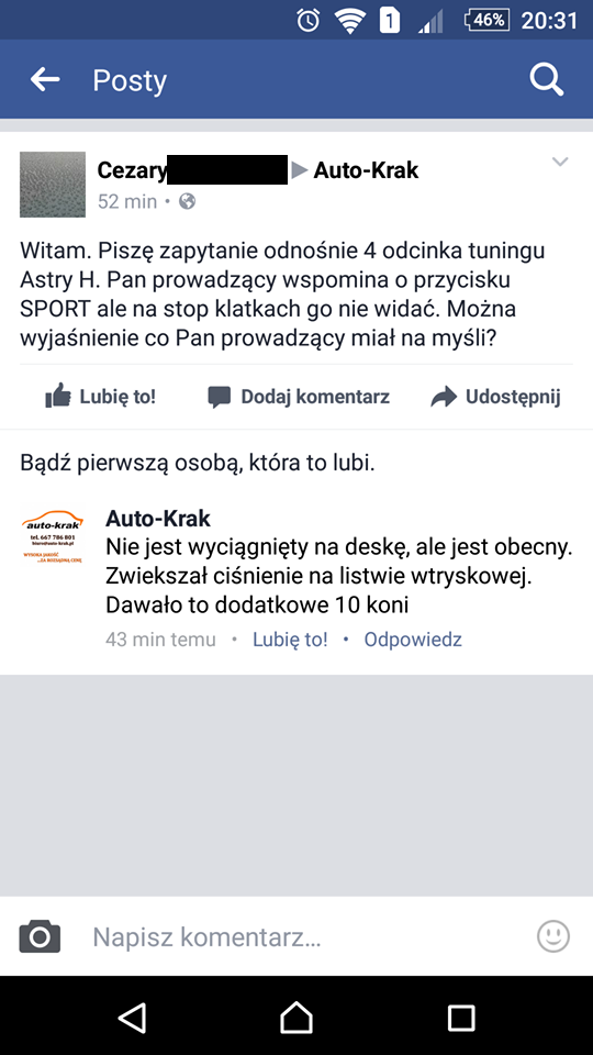

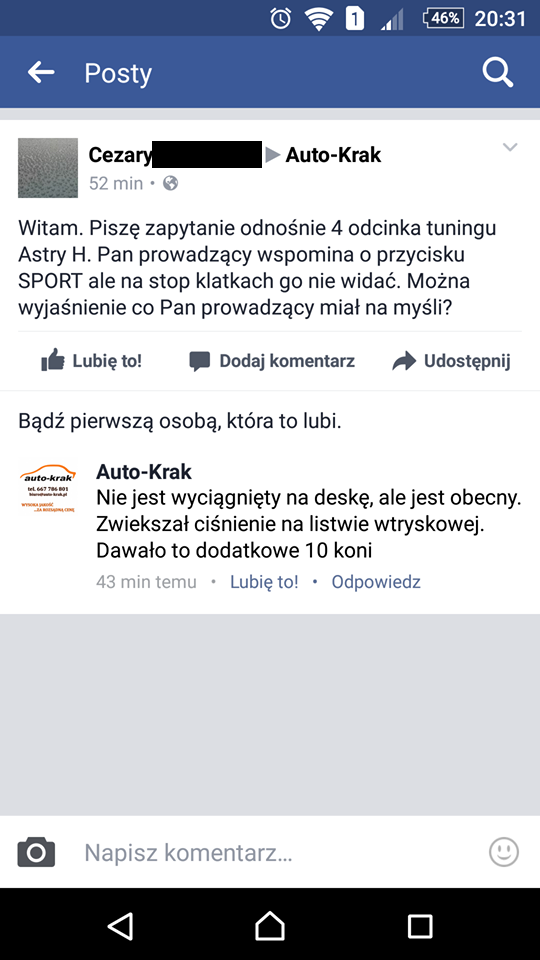

Dostałem odpowiedź :)
Flora
Posty: 3178
#89 Post autor: Flora »
W sumie najistotniejszy w tym wszystkim jest fakt, że przyciskiem SPORT można w 1.9 zmieniać rzeczywiste parametry sterownika :ok:
