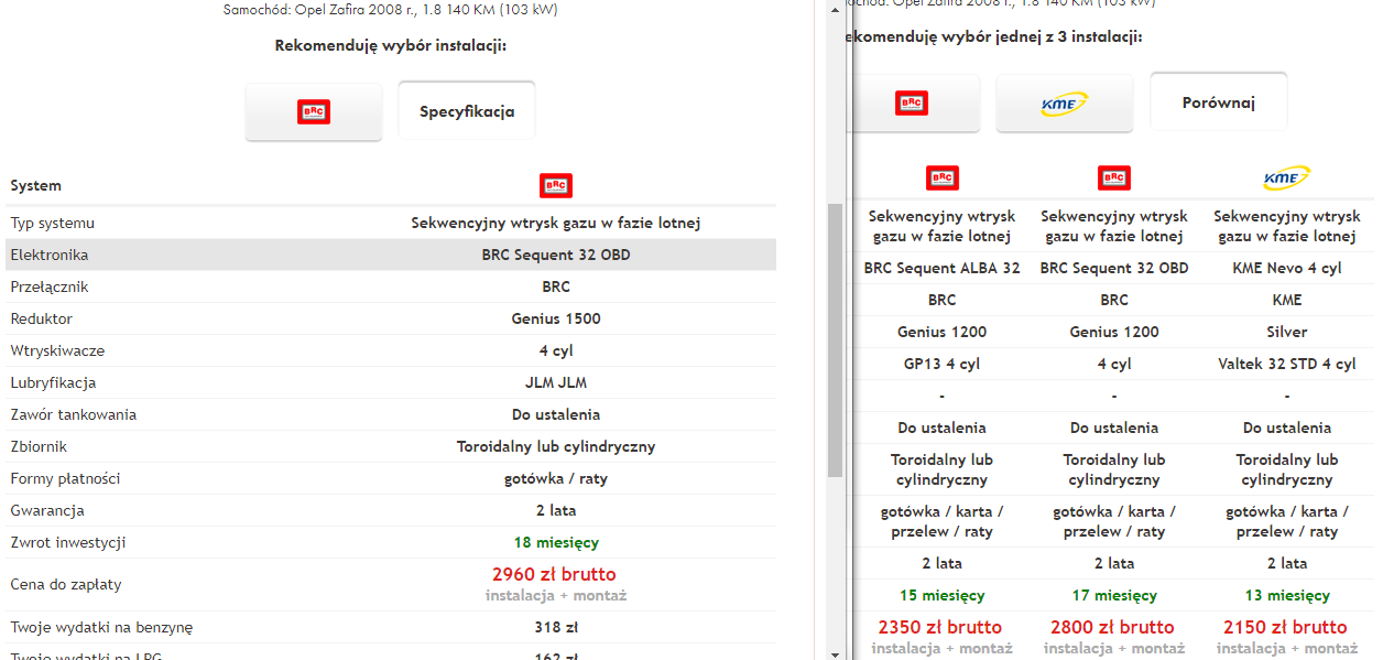

Proszę o polecenie dobrego warsztatu i gazownika w łodzi który założy dobrą instalację gazową do silnika 1.8 140 km z przebiegiem 124 tysięcy kilometrów tam gdzie zakładał Teść do Zafiry A Oraz Astry H i Skody Favorit gazownik do mojego auta poleca instalację KME za 2200 zł

Za te pieniądze to nie będzie nic dobrego. Odpowiednia instalacja kosztuje w okolicach 3,5tyś. zł.Dizel pisze: ↑24 maja 2018, 21:53 Proszę o polecenie dobrego warsztatu i gazownika w łodzi który założy dobrą instalację gazową do silnika 1.8 140 km z przebiegiem 124 tysięcy kilometrów tam gdzie zakładał Teść do Zafiry A Oraz Astry H i Skody Favorit gazownik do mojego auta poleca instalację KME za 2200 zł
P.S. I nie daj sobie podziurawić auta na wlew. Zainwestuj ok. 100zł na wlew paliwa z wersji CNG i wtedy masz wszystko pod klapką.

Popieram kolege za 2.2k może być ciężko nie chodzi o sprzęt profi bo ten będzie ok ale o robotę profi na poziomie 2.2k za instalkę będzie ciężko. A "fachman" to najistotniejsza część instalacji lpg.

Do Zafi B 1.8 140KM spokojnie wystarczy instalacja Lovato - koszt około 2500.., nie wiem skąd strzelacie tymi 3,5 tys. ...., chcecie odpędzić kolegę od gazu...
Oczywiście można zakładać droższe instalacje np. BRC ale należy zaznaczyć, że ewentualne koszty późniejszej eksploatacji również będą większe...
