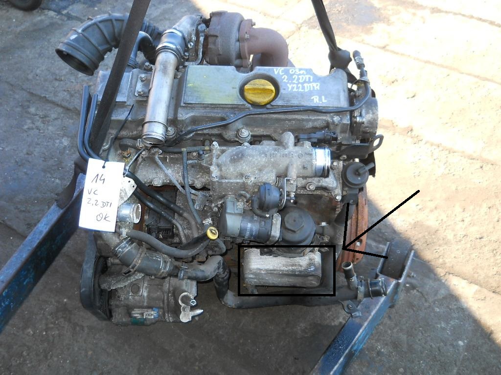

co to za częsć? kapie z niej olej
Moderator: Mariusz
Witam. mam problem z silnikiem 2.2dti otóż robi sie kałuża pod silnikiem przy dłuższy postoju,dzis zaobserwowałem że kapie z takiego prostokątnego coś, co to jest
9117318 - nr części
650607 - nr katalogowy
WYMIENNIK, CIEPŁO, FILTR OLEJU (NR PRODUKCYJNY 90571674)
90571728 - nr częścialek_jan pisze:Jest to chłodnica oleju. Pewnie Ci uszczelka puściła. Miałem to w X20DTL. Po wymianie uszczelki problem znikł.
5650872 - nr katalogowy
USZCZELKA, WYMIENNIK CIEPŁA OLEJU DO FILTRA OLEJU
