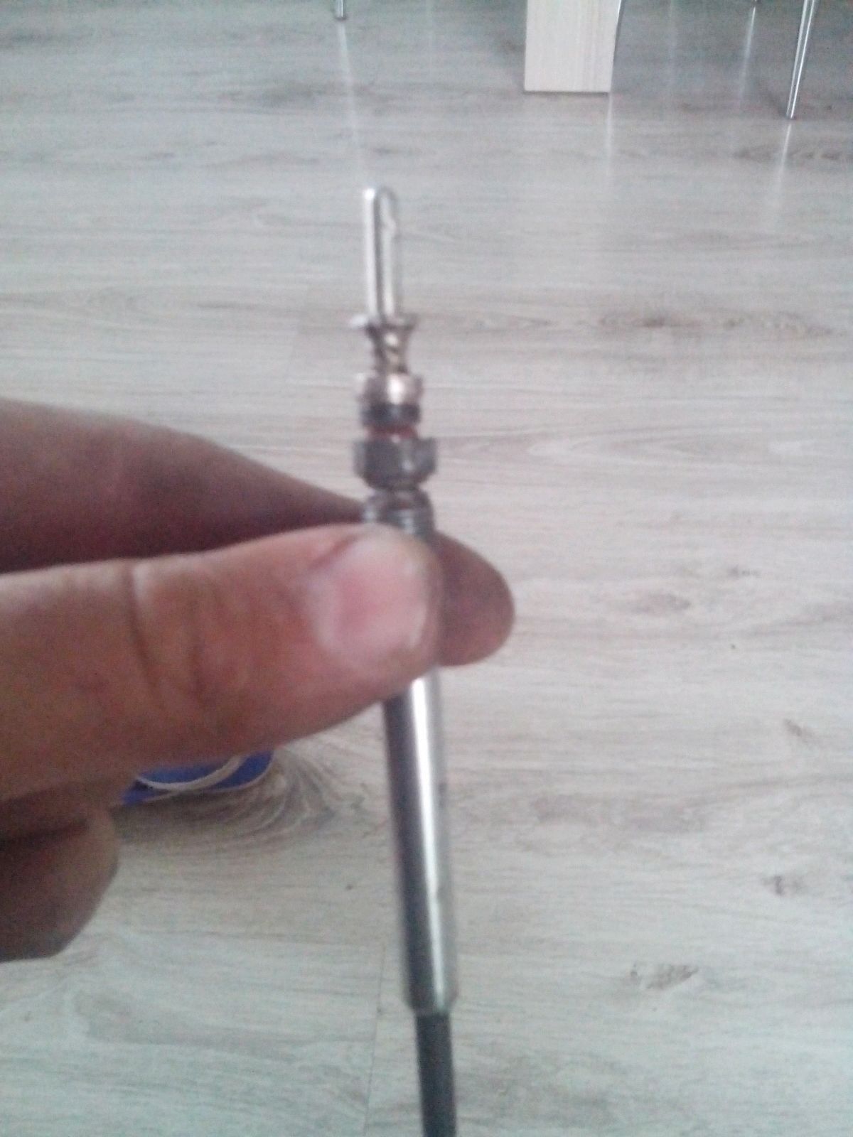

Dziś zmierzylem się z świecami zarowymi i wynik dwie nowe dwie niesprawne z ukreconym gwintem.
Świeca obraca sie ale nie chce wyjść pewnie kręci się na gwincie.bo chyba innego wyjścia niema.szukam warsztatu który się z tym upora najlepiej z wielkopolski.pozdrawiam

Czy ukrecony gwint nie spowoduje ze wysyrzeli świeca.bo skoro kręci się nasadka na klucz 10 a świeca jest w tym samym miejscu to poszedł gwint na świecy czy w głowicy.

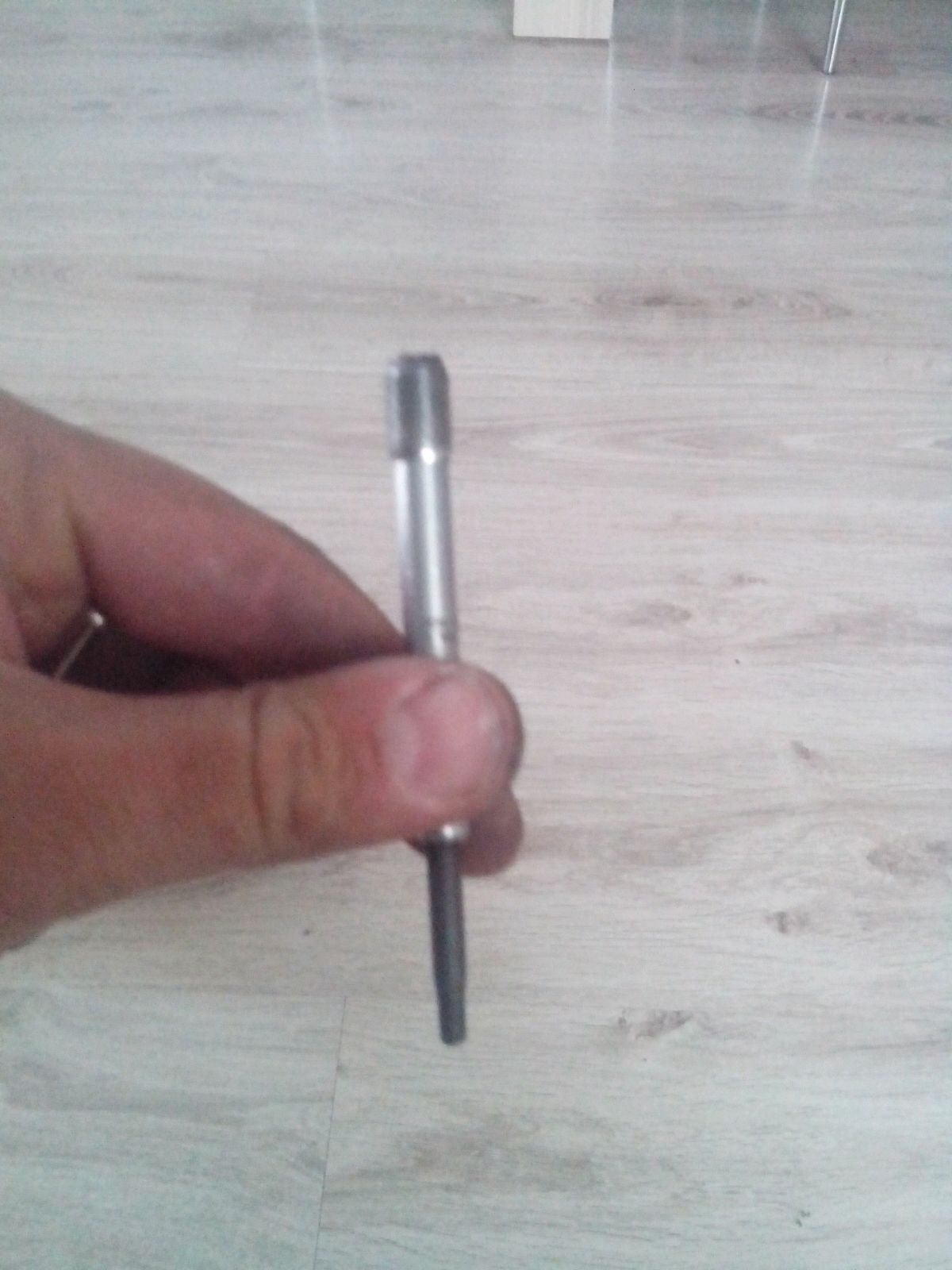

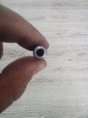

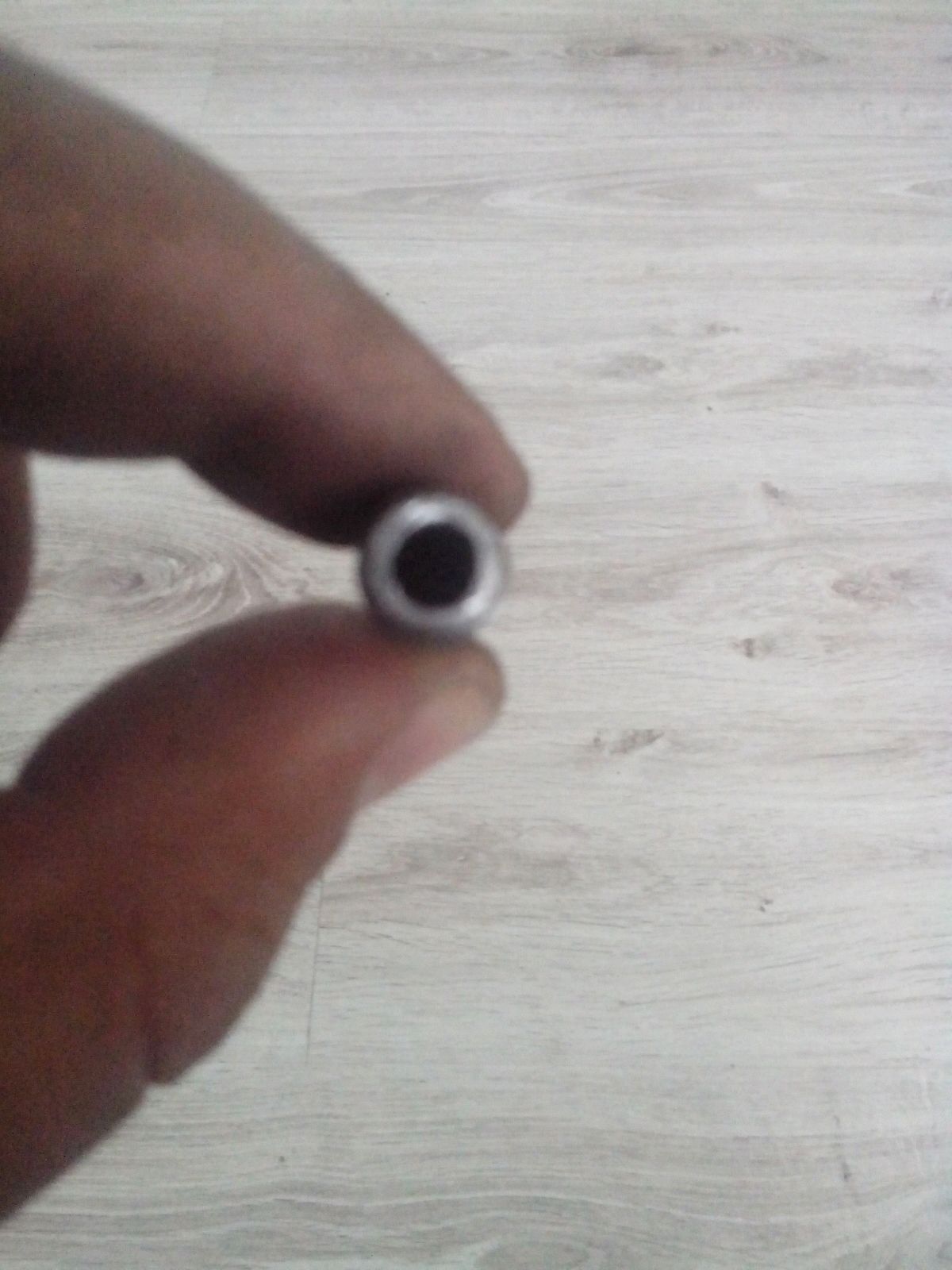

Co do ukręconych świec to nie kreci sie świeca w gwincie tylko sama nasadka na klucz cala reszta jest ok.Po urwaniu zarnika pozostaje otwor tylko co dalej.
to co wystaje z głowicy po urwaniu zarnika

Dziś ciężki dzień jedna świeca wykrecona po 4:godz druga pękła poniżej gwintu.i wpadła do środka.decyzja sciagamy głowice koszty głowica planowanie,wymiana gumek,sprawdzenie zaworow
500zl ribocizna 350zl 3 uszczelki 200zl olej plus płyn chlodniczy 200zl.
Oby firma smigala bo mdleje.
