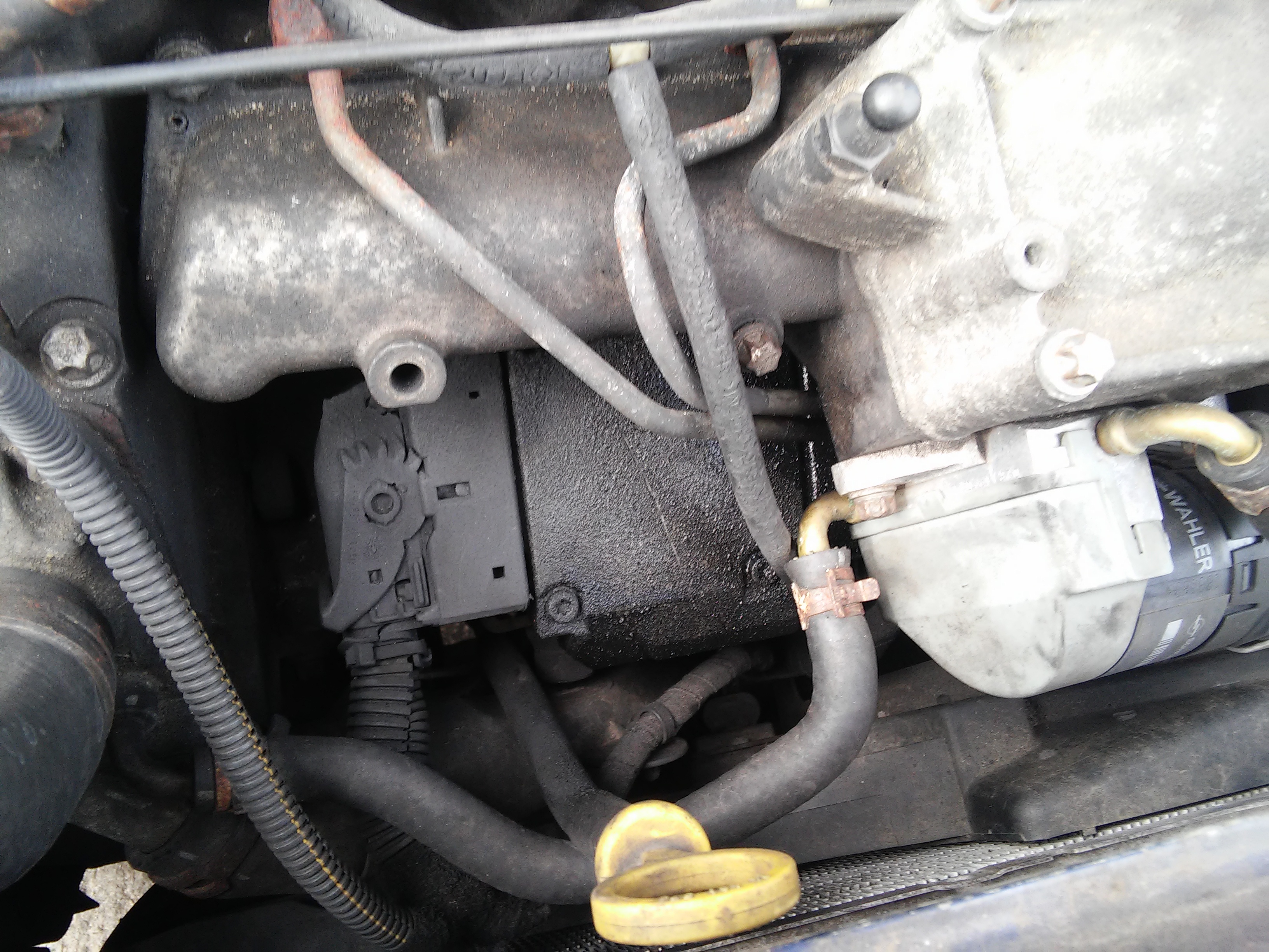

Skinerrr pisze:Witam, mam Zafire 2.0 DTI.
Mój problem polega na tym, że na pierwszym i drugim biegu przerywa(...)
Przerywa bo nie dostaje paliwa lub dostaje paliwo z powietrzem, i to duże ilości.

Jeśli chodzi o odpalanie to nie ma tragedii. Wiadomo, że gdy spadnie temp poniżej 6 stopni to trzeba trochę rozrusznikiem dłużej pokręcić, ale nie jest źle. A auto nie garażowane
Odkręciłem dziś plastikową osłonę silnika i zobaczyliśmy sparciałe przewody:
Być może one są problemem.
