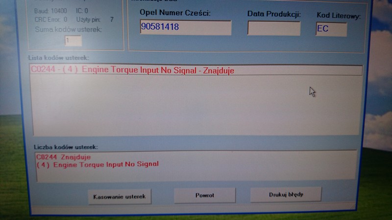

Witam, mam zafirę A 1.8. Auto w czasie jazdy gaśnie. Pomaga odpięcie kemy od akumulatora.
W programie diagnostycznym w wychodzi ABS C0244 (4) oraz silnika/sondy P0170 (2). W czym może być problem?
Proszę o pomoc, gdyż straciłem mnóstwo pieniędzy i czasu na diagnozę, której dalszym ciągu nie ma.

Teoretycznie dwa różne błędy. Pytanie - czy auto ma TC (kontrolę trakcji)? Jeżeli tak, moduł ABS komunikuje się ze sterownikiem silnika. I tutaj tej komunikacji jakby brak. A w tych autach komunikacja jest za pomocą CAN - więc dwa przewody w ekranie do sprawdzenia między modułem sterownika silnika a ABS-em.drake126 pisze:Witam, mam zafirę A 1.8. Auto w czasie jazdy gaśnie. Pomaga odpięcie kemy od akumulatora.
Czy w ogóle sterownik silnika był sprawdzany pod kątem usterek?
Janusz
