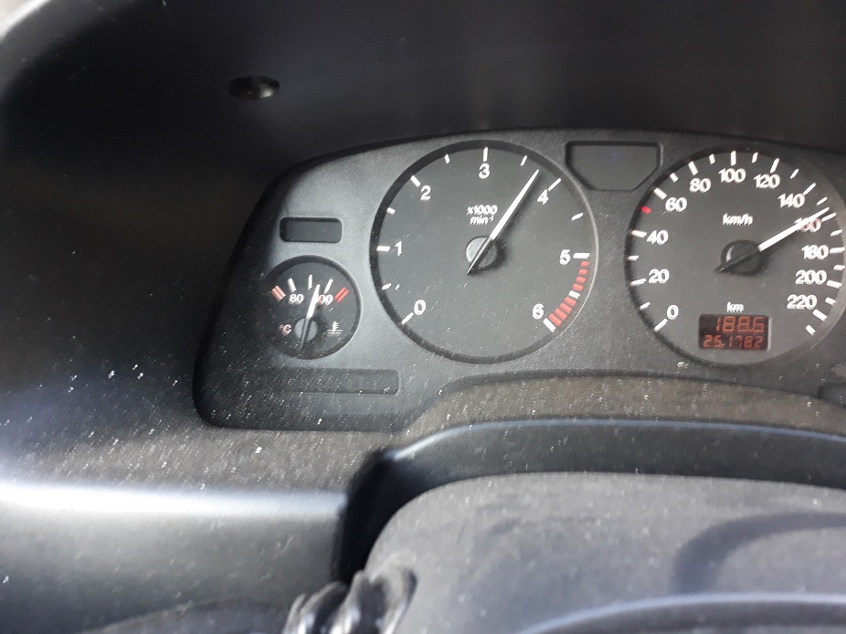

#60 Post autor: waltherp99 »
Witam podczas jazdy w trasie mam takie wskazania czy to prawidłowe czy jest coś uszkodzone
ostatnio wymieniłem chłodnice bo ciekła,pompę wody bo ciekła i zbiorniczek wyrównawczy bo gdzieś ciekł i nie trzymak ciśnienia, czujnik temperatury też nowy , w mieście wskazówka przechodzi delikatnie za środkową kreskę
Temperatura na zewnątrz 16 stopni
