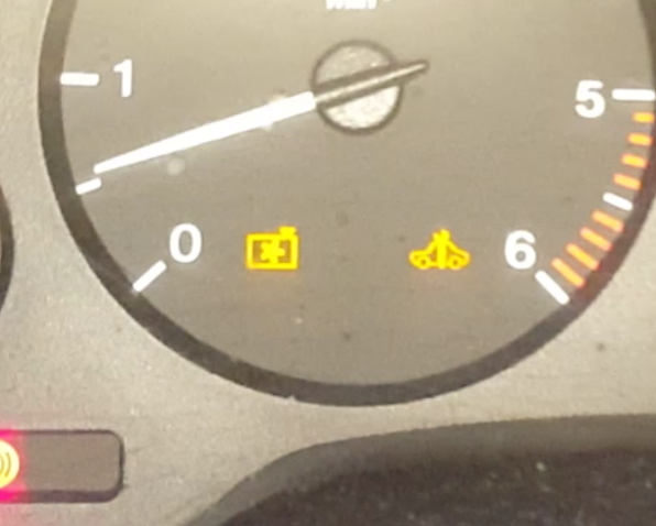

Otóż mam nie cierpiący zwłoki problem:
Wczoraj w drodze do domu wyskoczyła mi kontrolka elektroniki silnika (chłodnica z gwiazdką), silnik zaczął przebierać a jak jest na biegu jałowym - to nie ma wolnych obrotów tylko obroty bardzo falują. Obrotomierz nie zależnie od obrotów silnika - nic nie wskazuje, stoi na 0.
Autem nie da się jechać, proszę o pomoc co to może być. Można podejrzewać czujnik położenia wału korbowego - ale czy na pewno to jest to?
Wystąpił ten objaw na zimnym - zachowuje się identycznie na ciepłym. Temperatura w normie 85st, płyn OK, odłączyłem akumulator na minutę - i to samo ...
Prosze o pomoc.

Jeżeli masz falowanie obrotów,obrotomierz stoi na zero i pali się kontrolka układu chłodzenia to jest typowy objaw uszkodzenia czujnika obrotów wału korbowego.Odłącz wtyczkę z tego czujnika i zobacz czy coś się zmieniło.Dla potwierdzenia lepiej jechać na komputer i odczytać kody błędów..

Dzięki wielkie.
Zamówiłem już czujnik, po południu wymiana, nie jestem w domu przy samochodzie i nie sprawdzę odłączając go.
Jak samochód postał w garażu przez noc - to rano nie miał tych objawów. Czy jest to możliwe że czujnik "świruje" i raz auto chodzi a raz nie do czasu całkowitego padu?

jak to czujnik, może być kwestia zasilania, przecierających się przewodów, reakcji na temperaturę itd. Ten czujnik padał mi kiedyś w Primerze, to właśnie tak miał... tryb awaryjny, normalnie, awaryjny i zero reakcji. Ale mimo wszystko popieram czytanie z kompa...

W tym poście było jak jeden forumowicz rano miał wszystko w porządku a silnik się podgrzał i objawy występowały.Najlepszym wyjściem jest zawsze podłączyć pod kompa żeby mieć 100% pewności..Czy rano tylko odpaliłeś czy jechałeś aż do nagrzania silnika.. :?:

Nie - z rana silnik nie złapał nawet 80st.
Czujnik już wymieniony. Lepiej teraz odpala i reaguje na gaz (nie wiem czy ma to związek czy mam przywidzenia).
Dzisiaj Zosia stoi w garażu i czeka aż jutro dostanie nową poduszkę silnika bo potworny łomot wydobywa się ze starej.
Jak zrobię z poduszką mam trasę do zrobienia 100km - zamelduję czy ustąpiło.
[ Dodano: Nie Lis 20, 2011 21:20 ]
Zofia przechulała po wymianie czujnika ponad 400km - i odpukać wszystko jest OK.
Serdeczne dzięki H.Łajszczak Podaj mi na priva Twój post to chętnie kliknę "pomógł"
Właśnie za to lubię to forum - szybka i trafna reakcja.
