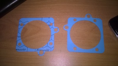

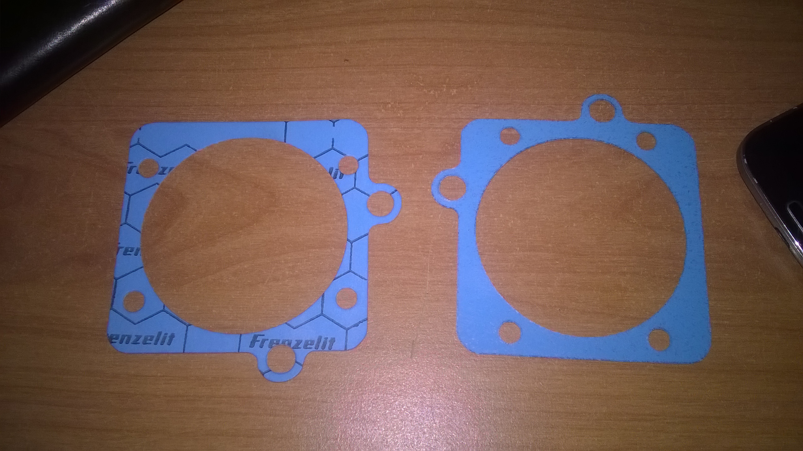

Witam wszystkich.
Znalazłem kilka przepustni na all (pasujących do mojej Zafirki).
Czy forumowicze mogliby spojrzeć, czy którąś warto się zainteresować???
http://allegro.pl/przepustnica-astra-ve ... 26277.html
http://allegro.pl/przepustnica-09128518 ... ml#thumb/2
http://allegro.pl/przepustnica-vectra-a ... 63456.html
http://allegro.pl/przepustnica-astra-ve ... l#imglayer
Z góry dziękuję
Rafał

#78 Post autor: zafirapawel »
To są oryginalne uszczelki?
rafaellowarszaw
Posty: 233
Rejestracja: 04 kwie 2015, 01:34
Auto: Opel Zafira A 1.8 NJOY
#79 Post autor: rafaellowarszaw »
Witaj kolego.
Tak to są oryginalne uszczelki do przepustnicy.
podrawiam
Rafał
