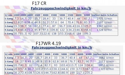

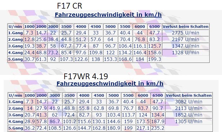

Zgrywus czy nie, dla uzupełnienia nieco już zimnego tematu mały obrazeczek. Korzystając z tego że (jeszcze) mamy Strefę Schengen i nie trzeba na granicy dowodu osobistego ;) :lol: , wlazłem w czeluście niemieckiego neta i znalazłem tabelkę przełożeń dla skrzyni F17+CR. Zawsze to jakieś ułatwienie w znajomości skrzyni. Szukałem tego bo coś mi się nie podobało przyśpieszanie na 1 biegu po wymianie katalizatora w mojej Zośce - autko łapało 4000-5000 obr, a prędkość wychodziła max 30-35 km/h. Dopiero na kolejnych biegach włącza się rakieta i wcisk w fotele.
No ale widać na załączonym obrazku że tak to właśnie ma być... :)

Odgrzeje kotleta :lol:
Nawiązując do obrazka wyżej moje f17cr nie ma takich prędkości na danych biegach.
Ostatnio zmieniony 23 lut 2017, 07:36 przez Maćku, łącznie zmieniany 1 raz.
