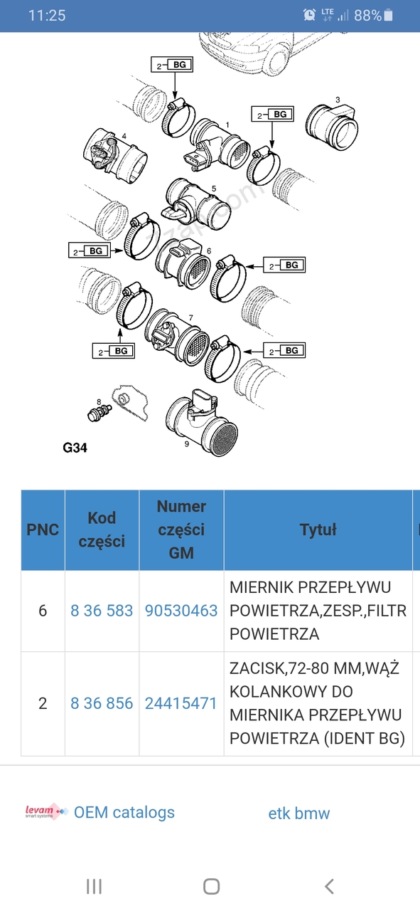

170703 taki numer pisze na przepływomierzu tylko że nigdzie nie umie znaleźć o takim samym może być inny numer do tego auta bo chciałem kupić tylko że inne numery czy to ma znaczenie jakieś proszę o odpowiedz pilnie

Podaj numer VIN

#12 Post autor: Pawlo26 »
W0L0TGF7512128967
https://e-opel24.pl/produkt/przeplywomi ... MQEALw_wcB. Czy taka będzie dobra wszystko pasuje z tą moją
#13 Post autor: Tazz »

#14 Post autor: Pawlo26 »
A może być ten co wysyłałem
#15 Post autor: Tazz »
Pawlo26 pisze: 18 gru 2020, 12:51 A może być ten co wysyłałem
Może być, ponieważ numery się zgadzają. Ale tyle to sam mogłeś porównać :lis:
