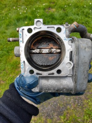

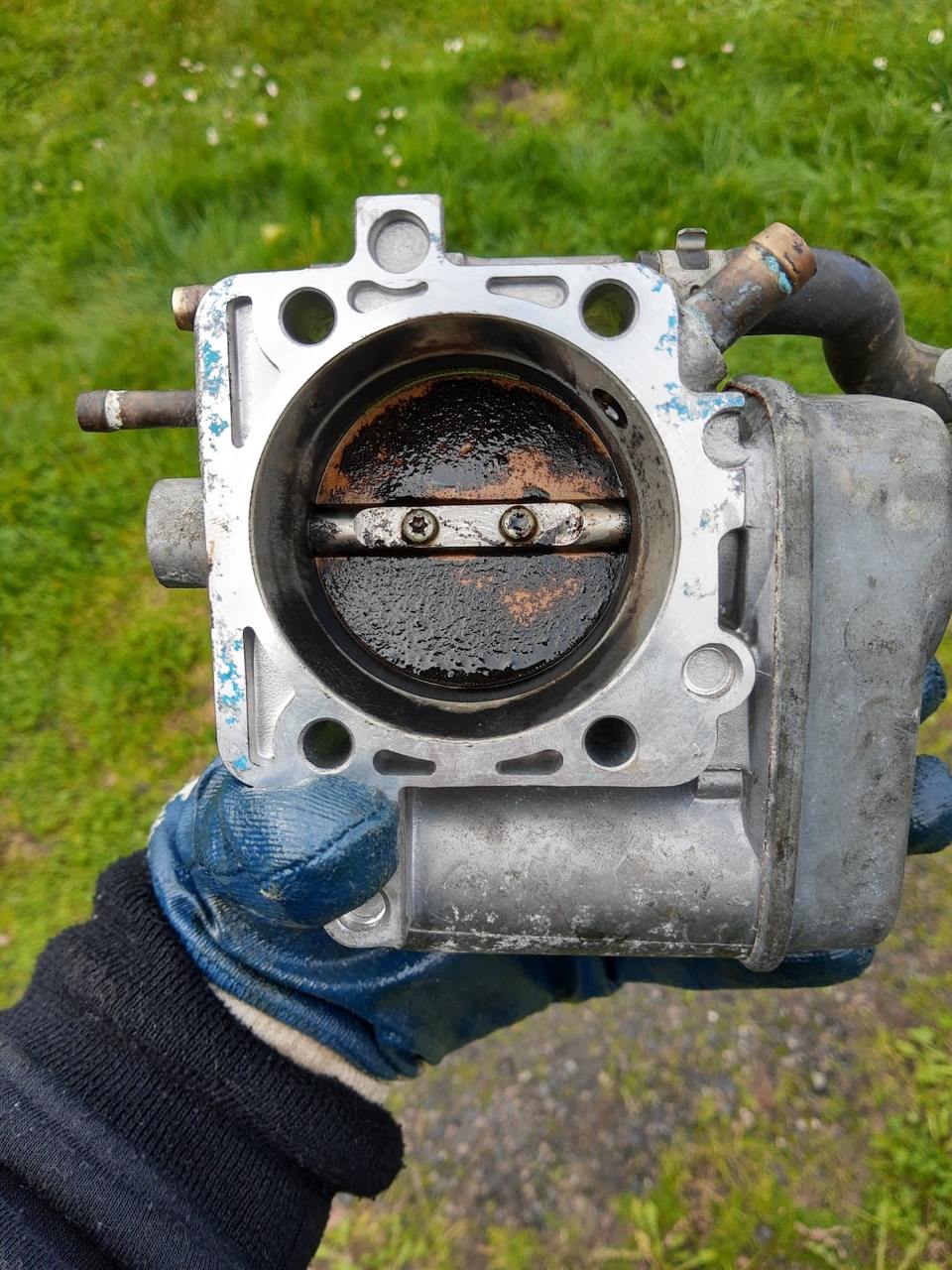

Zdjęcie wymontowanej zabrudzonej przepustnicy z góry
![Obrazek](http://i.imgur.com/0hItsFR.jpg)
Jak widać na zdjęciach przepustnica jest bardzo zabrudzona:
![Obrazek](http://i.imgur.com/vHYYq7O.jpg)
