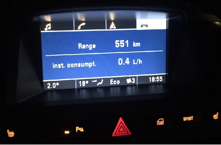

Fajnie że się udało gratulacje, co do korekt u mnie są minimalne lepsze a spalanie na postoju wygląda tak:
Więc tak jak mówisz te korekty chyba niewiele znaczą, co do spalania to u mnie na trasie jazda emerycka to min. 6.5l, ale na przykład odpalenie auta i przejazd 1,5 km to zimą komp pokazuje 11l.
