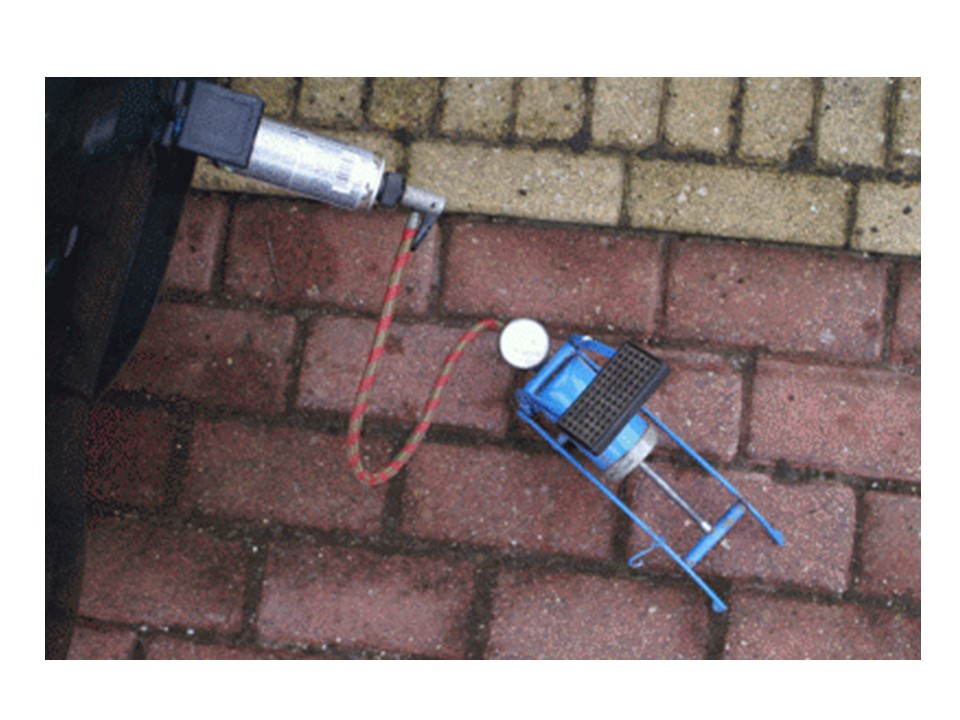

zbiornik gazu nigdy nie jest pusty ale spoko, rozumiem o co Ci chodziRalf pisze:A „wpsikiwanie” dodatku do gazu robi ‎się pod cisnieniem do pustego zbiornika LPG
ja wiem czy wtłaczanie do zbiornika gazowego powietrza to dobre rozwiązanie ? To tak jakbyś do benzyny trochę wody dolał...Ralf pisze:Do wkręconej przejsciów‎ki machanik dokręca pojemnik z dodatkiem, a z drugiej strony ‎pojemnika dokręca przewód sprężonego powietrza i w ten sposób „wpsikuje” się pod cisnieniem ‎dodatek do zbiornika LPG.
Znalazłem informacje na rachunku dotyczącą dodatków do LPG. Jest to, jak już tu napisano Tunap 163 i 164.
A co do sensu dodawania tych dodatków, to sprawa dyskusyjna. Teoretycznie trzeba, ale jak piszą niektórzy, bez, też da się jeździć. Na forach niemieckich też o tym dyskutują. Ktoś ładnie napisał, że te dodatki na pewno nie zaszkodzą, a może pomogą. Znalazłem link, gzie trochę to wyjaśniają, a może naciągają? http://www.google.de/imgres?imgurl=http ... EK0DMFI4ZA Ja w każdym razie będę dalej dodawać.
Chociaż jak widać na załączonym obrazku, kompresor nie koniecznie. Wystarczy pompka.
Ciekawa sprawa z tym powietrzem. Myślę, ze może to działać podobnie jak tuba z silikonem, tłok w cylindrze, a kompresor potrzebny jest po to, żeby ten tłok przepchnąć. Poza tym jakby dostało się powietrze do baku, to pewnie odbiłoby się to na pracy i osiągach silnika, a nie zauważyłem żadnych nieprawidłowości.Zafek80 pisze:ja wiem czy wtłaczanie do zbiornika gazowego powietrza to dobre rozwiązanie ? To tak jakbyś do benzyny trochę wody dolał...
