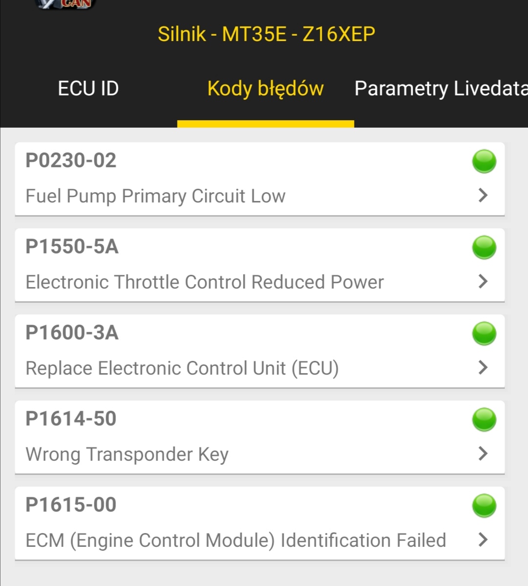

Niecały rok temu zocha przestawła mi krecić, ale jakoś odpalała w końcu. Wcześniej przez jakiś czas bylo słychać cichy sygnał z okolic silnika co jakis czas, jak w komputerze ostrzeżenie. W końcu nie odpaliła i wywnioskowali sterownik. Wysłałem gdzieś nad morze, gdzie tu polecaliście. Git, zrobione, nawet lepiej chodziła. Teraz przyszły mrozy i znów czasem nie odpali, wyciągne kluczyk, odczekam i lata (benzyna 1.6). Skasowali mi błędy, ale nie wiedzą który był pierwszy. Zakupiłem caristę i apkę zainstalowałem, zczytałem i nie wiem. Gwarancja na sterownik kończy się w maju ale objawy trochę inne. Przesyłam błędy. Immo czy jednak ecu..

Zastanawia mnie komunikat "wrong transponder key" ... A gdybyś tak spróbował usunąć ten transponder z rejestru i spróbował dodać raz jeszcze ?

U z rejestru to ja tego nie wywale takich możliwości nie mam. Ale w sumie mam drugi kluczyk taki składany, bo ten co używam to ze stałym "bolcem"
Skasuje błędy i poużywam drugiego klucza.

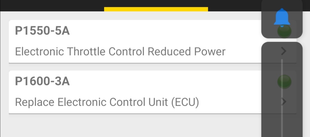

Test szybko poszedł. Po skasowaniu błedów na drugim kluczyku trzecie odpalenie i cisza. Chwila i znów odpalił. Ilość błędów zawężyła się do 2
Czyli pewnie sterownik trzeba wysłać do naprawy, mam nadzieje, że uznaja swoją gwarancję.

obawiam się, że może być on przyczyną ...
