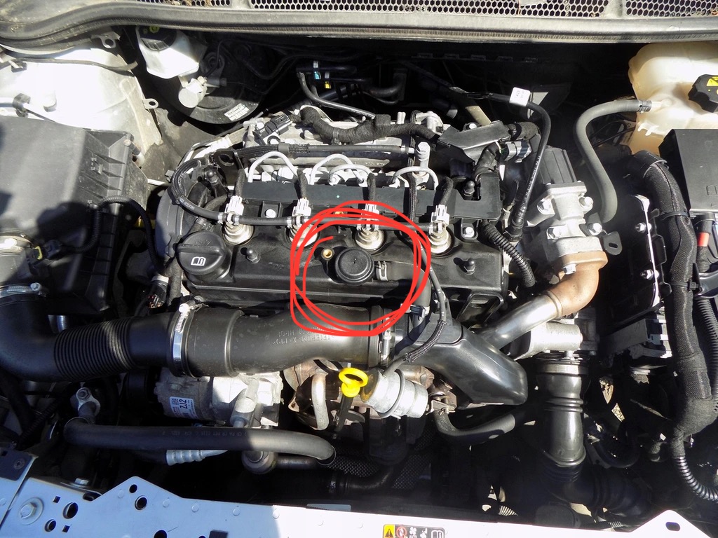

Panowie od jakiegoś czasu (miesiąc) dość znacznie wzrosło spalanie na wolnych obrotach (900) spalanie z 0,5 wzrosło do 0,9-1,0 spalanie po mieście średnie 11l masakra jakaś
Przy” wypedałowaniu” kod 242F66
Do tego zauwazylem ostatnio w miejscu zaznaczonym na zdjęciu ze jest troszeczkę mokre od oleju co to za element ? I czym może być spowodowane ze jest mokry ?

Problem z czujnikiem ciśnienia DPF. Wypadało by sprawdzić nasycenie filtra. Jak czujnik padł to wymiana ,inaczej
czujnik ciśnienia spalin
Oraz zdecyduj jaki masz silnik 1,7 czy 1,9 chodzi o opis w niku
A na tabliczce czarnej na słupku kolega jaką ma wartość podaną ?
Jeśli na tabliczce jest w dolnym lewym rogu W RAMCE parametr 0,5, to znaczy, że w samochodzie jest filtr cząsteczek stałych (DPF), jeżeli inna wartość filtra nie ma.
No i jeszcze szukać się nie chciało viewtopic.php?t=173&start=510

Silnik tak jak podałem
1,7 moc 125 km :)
Wartość na tabliczce 0,5 czyli tak jak mówisz jest dpf
