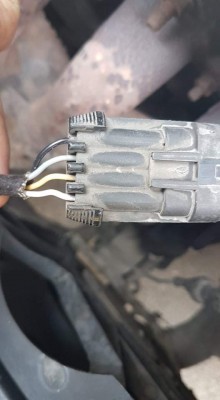

Witam ,
Mam samochód opel zafira a 1.8 16v silnik X18XE1 jak sprawdzic sondę miernikiem ? Jakie kable trzeba sprawdzić. W załączniku przesyłam zdjęcie wtyczki sondy
