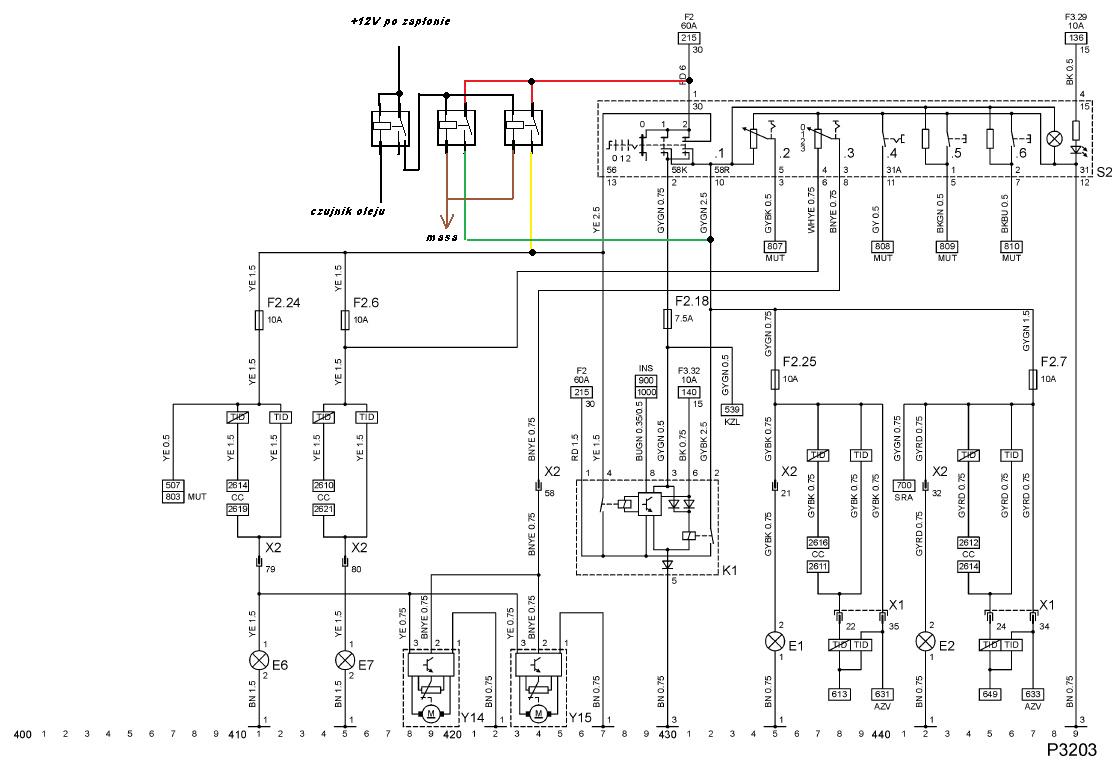

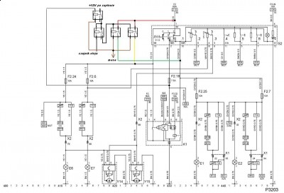

Taka prosta ilustracja co miałem na myśli.
Układ na zdjęciu w swojej prostocie nie przewiduje wyłączenia świateł mijania po przełączeniu włącznika świateł z pozycji 0 (światła zgaszone) na 1 (światła pozycyjne).

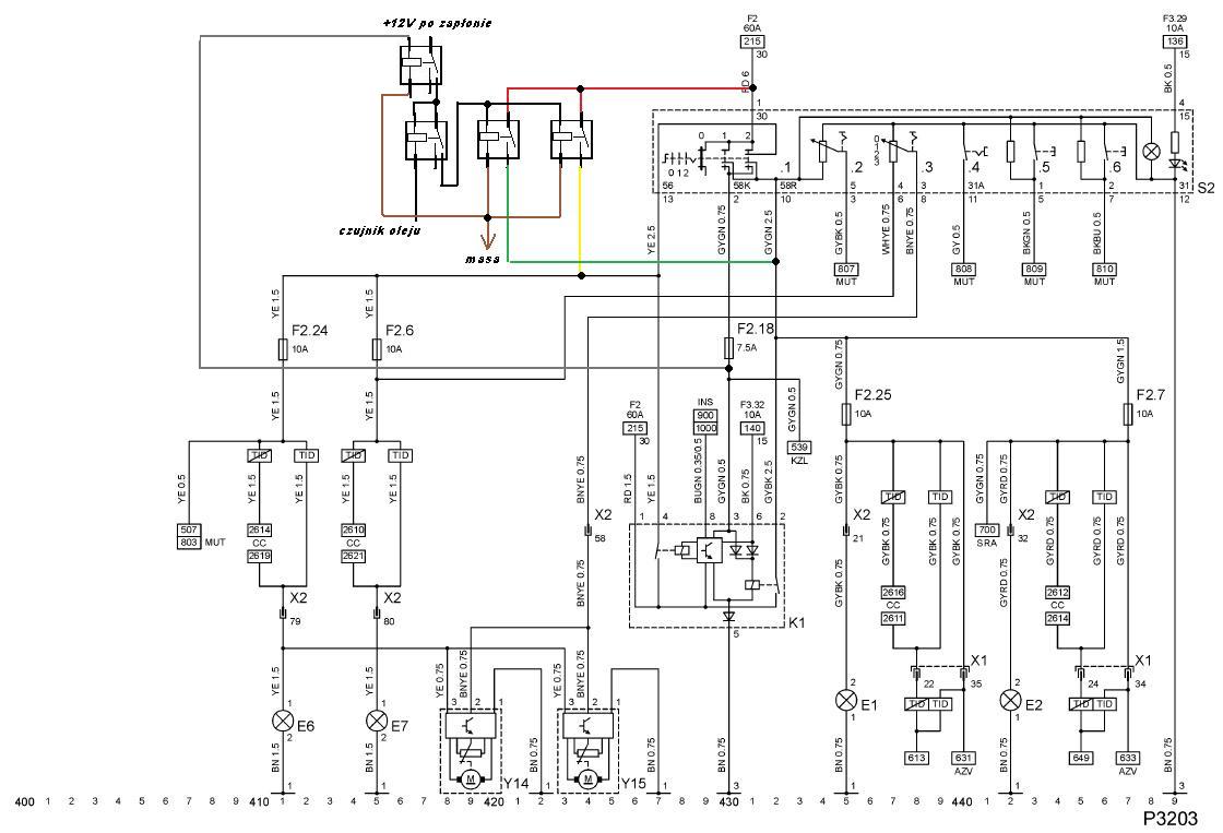

Można to wyeliminować wstawiając jakiś wyłącznik na kabel "+12V po zapłonie" albo czwarty przekaźnik zasilany z kabla zasilającego oświetlenie tablicy rejestracyjnej (oznaczony na schemacie KZL)
Poprawiona wersja. 4 przekaźniki, ale światła dzienne gasną po włączeniu pozycyjnych i mijania za pomocą włącznika świateł.
