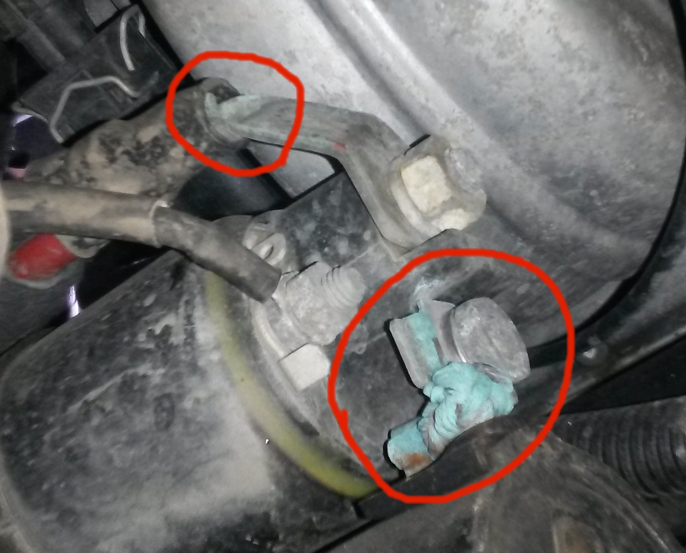

Witajcie ten virus dopadł i mnie , ale ja mam gorącą klemę plusową więc umówiłem się do elektryka żeby posprawdzał wszystko , ładowanie pod obciążeniem na klemach 13,7 natomiast gdy przebiłem otulinę przewodu plusowego przed klemą to się okazało że ładowanie jest 14,4 , elektryk umówiony na wtorek więc dam znać co jest przyczyną po naprawie.Janus pisze:Haha od wczoraj mam to samojanusz1401 pisze:witam

- Dziadek13
- Posty: 2004
- Imię: Jorg
- Lokalizacja: Mysłowice
- Model: Turan
- Oznaczenie silnika: AVQ
Górny kabel to z plusa aku a ten zielony to do silnika rozrusznika , ten cienki to sterowanie rozrusznikiem.
Sprawdzić mase silnika do karoseri na ciepło i kontakt oraz wszystkie masy na kontakt.
![Obrazek](http://i.imgur.com/Zyb7HIg.gif)
Prezes36 pisze:świeżo po starcie zimnego silnika ładownie jest wzorowe.
Wypadało by sprawdzić ręką kable przy aku czy są gorące nie pisze o klemie a o kablach dochodzących do klem jak są gorące to tam brakuje dobrego kontaktu,i polecam wbić do nich igły i robić pomiar na zimnym i na ciepłym silniku.Prezes36 pisze: im bardziej dogrzany silnik tym słabsze ładowanie.
