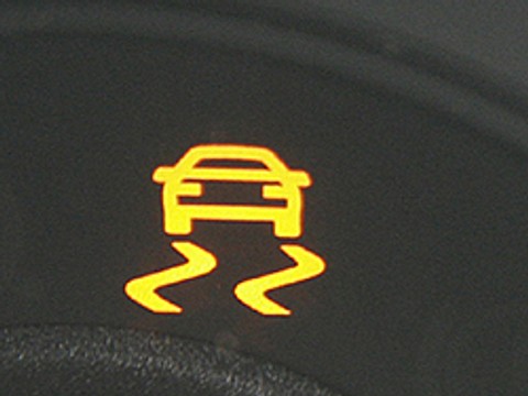

Przeszukałem forum ale nie znalazłem podobnego tematu, jeśli jest, to wybaczcie.
Mam problem z moją zafirą (Zafira A 2005r 2.0DTI z automatyczną skrzynią biegów)
Podczas jazdy, na łuku w lewo, włącza się kontrolka poślizgu i auto czasami nagle przyhamowuje (wydaje się że lewym tylnym kołem)
Po chwili wszystko ustaje. Dzieje się tak zazwyczaj po deszczu, gdy jest wilgotno, aczkolwiek czasem na suchej nawierzchni także.
Kontrolka normalnie gaśnie, zaświeca się tylko w tej sytuacji na chwilę, jakby auto wpadało w poślizg. Nic po za tą kontrolką się nie świeci. Nie posiadam dodatkowego przycisku TC.
Po podłączeniu komputera nie widać żadnych błędów.
Gdzie szukać przyczyny? Czujnik abs? Jeśli tak to w którym kole? A może zupełnie coś innego? Proszę o pomoc w diagnozie, nie chcę wyrzucać pieniędzy w błoto i wymieniać cokolwiek bez potrzeby.
