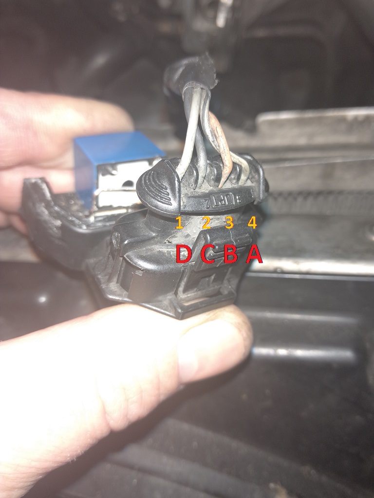

A,B,C,D to gniazdo na egr na rysunku masz zaznaczony klucz gniazda a do A idzie zasilanie a do D idzie minus.Ty podłączasz się do wtyczki zrobionym emulatorem.Co do dalszych informacji pisz do kolegi Janus on miał go zrobiony teraz zmienił silnik na benzyne może ten emulator ci opchnie.
Masz błąd bo należy komplet podłączać.
![Obrazek](https://i.imgur.com/4XNmvXO.jpg)

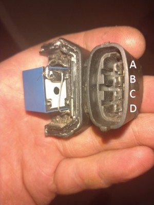

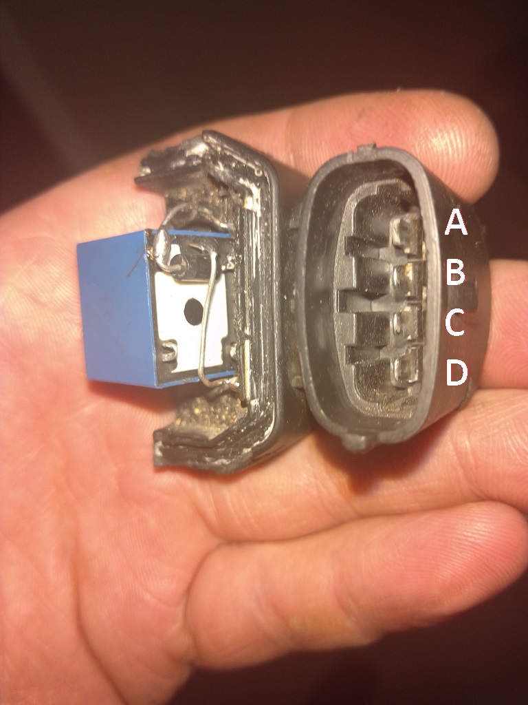

elektrozawor EGR i tak mialem uszkodzony, wiec uzylem fragmentu jego wtyczki jako podstawy do montazu emulatora...
cewka przekaznika podlaczona jest do zlaczy oznaczonych jako A i B, styki przekaznika do zlaczy C i D
przewody w aucie odpowiadaja: 1=D, 2=C, 3=B, 4=A...
czy podlaczenie jest poprawne??
Blad p400 (4) moze wynikac ze zbyt malej/dużej rezystancji cewki przekaznika?? (u mnie ok 400ohm)... jaka jest optymalna rezystancja cewki widzianej przez ECU (80-100 ohm)??

Tak rezystancja cewki bardzo ważna i dla tego kolega Janus zrobił na kilku przekaźnikach żeby doprowadzić do odpowiedniej rezystancji cewki ale to już jego pytaj na pw,ja nie robiłem tego egr bo mam na podciśnienie tylko podałem schemat.
