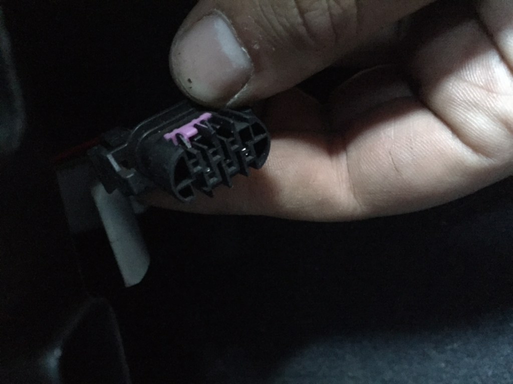

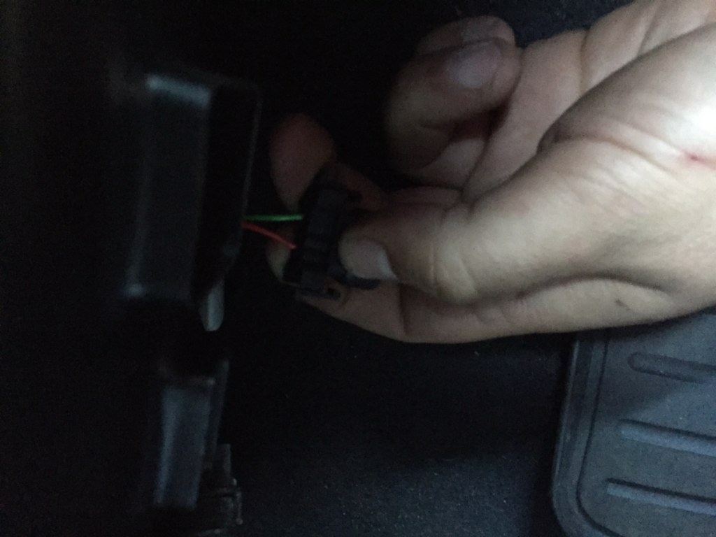

Na wstępie mam pytanie odnośnie pewne kostki w nogach pasażera (zdjęcie w załączniku) . Jeżeli ktoś już o nią pytał to przepraszam ale jeszcze za bardzo nie opanowałem szukajki :)

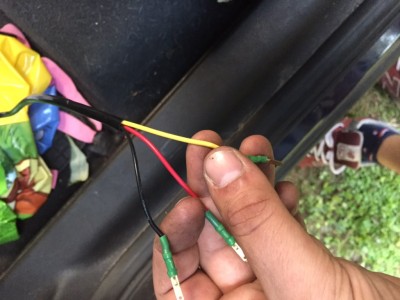

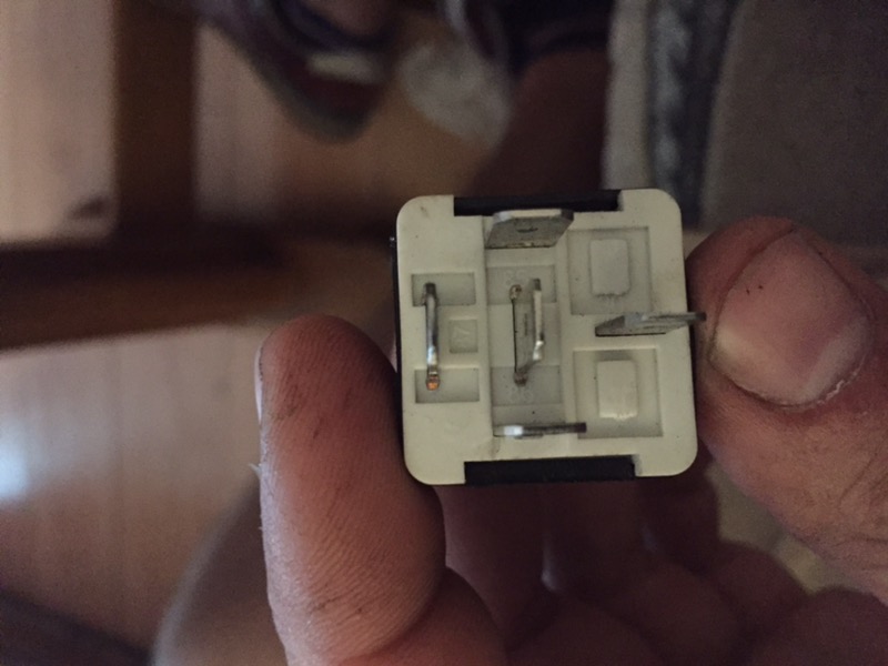

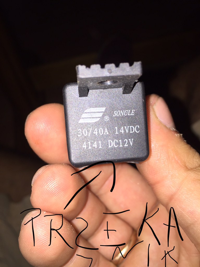

Mam podgrzewane fotele w ZA (maty uniwersalne działają ) postanowiłem zmienić przełączniki z tych do maty na oryginalne regulowane . I tu się pojawia problem z maty wychodzą trzy przewody a pod fotelem jest miejsce na dwie wtyczki po dwa kable , dodam tylko ze wcześniej były przekaźniki które zdjęcie tez załączę .
Koledzy jak to ugryźć .
Z góry dziękuje za poświęcenie czasu laikowi :)

#10 Post autor: Sebu$ »
Nie wiem czy to się uda.
Jak pamiętam jest tam sterownik, który odpowiada za grzanie foteli.
Sterownik pod siedzeniem, który dostaje sygnał z włącznika / potencjometra regulacji mocy grzania.
No chyba, żeby zrobić "analogowo" na fabrycznym przełączniku typu grzeje - nie grzeje.
Sterownie przekaźnikiem, który załączy stopień pierwszy (po zmostkowaniu dwa razem)

#11 Post autor: Daniel24 »
Czyli tak jak myslalem oryginalnie widziałem ten przekaźnik, myslalem ze to obejdę by zachować regulacje , czyli muszę poszukać ze szrotu ten przekaźnik . Temat foteli zamknięty , pozostaje mi tylko ogarnąć ta resztę jakby ktoś wiedział do czego służy ta kostka .
