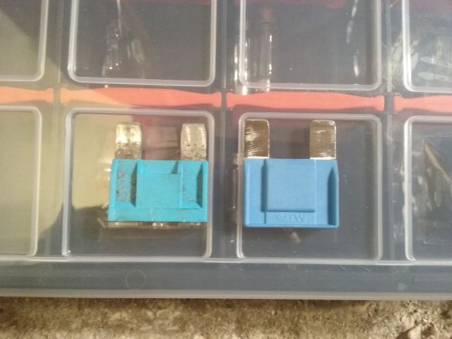

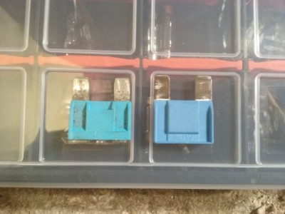

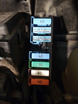

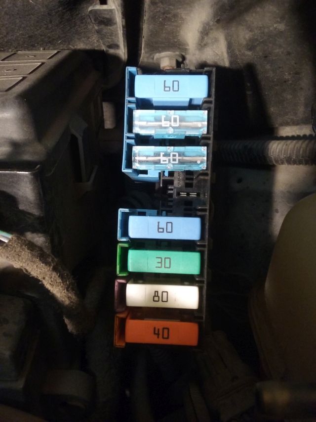

Bezpieczniki wymienione. Zgodnie z Twoimi podejrzeniami wesoło tam nie było, poniżej na foci przedstawiam stan jednego z bezpieczników - po lewo stary, po prawo nowy, przeciągnięty dodatkowo "Kontaktem" w sprayu. 5 z 7 poprzednich bezpieczników miało na nóżkach taki szaro siwy nalot, który ciężko było zdrapać paznokciem i w którym miejscami były takie chropawe "mikrobombelki" ~0,1-0,5 mm... Oczywiście głowy nie dam że ta wymiana będzie lekiem na niedawne całe zło wychodzące z pompy wspomagania ale na pewno dobrze było to pozmieniać. Człowiek nawet nie wie co siedzi w tych skrzyneczkach...
Niestety przez swoją ciapowatość kupiłem o 2 bezpieczniki za mało :facepalm:i na razie nr 2 i 3 pozostały stare :cry: No i przy okazji znalazłem takie dwa hity:
1 - w necie znalazłem opis skrzynki bezpiecznikowej silnika od ZA po 2000. Na pozycji 4 od góry jest tam opisany "30 A wentylator chłodzący (40 A z klimatyzacją)". Tymczasem u mnie, pomimo że mam Climatronic, w tym miejscu zamiast bezpiecznika zieje pustka jak po ekstrakcji mleczaka z próchnicą... :) Zdjęcie zamieszczam poniżej... Więc jak to jest? Czyżby chodziło o bezpiecznik do klimy manualnej? Czy to taka "przerwa na papierosa" ;) ?

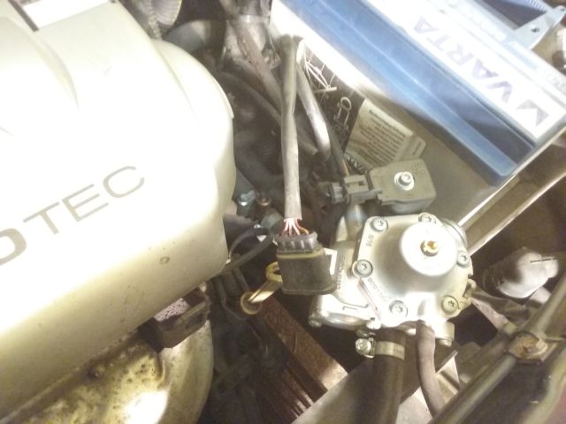

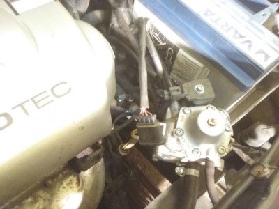

2 - grzebiąc kontrolnie przy kabelkach znalazłem ciekawostkę. Okazało się że z wiązki biegnącej między aku a przepustnicą w jednym miejscu odchodzi przewód 4 żyłowy, zakończony wtyczką zaślepioną specjalnym dekielkiem. Całość sprytnie była upchnięta i ułożona z boku akumulatora. :shock: :mysli: Ni w ząb nie umiem tego wytłumaczyć, może ktoś z Was ma coś podobnego... Jakaś tajna wtyczka do Nitro??? :D
PS. Przy ściąganiu pokrywy skrzyneczki bezpieczników trzeba uważać bo z rozpędu można walnąć w górny wąż zbiorniczka wyrównawczego i złamać króciec... Miejsca oczywiście na wcisk... :evil: :)
Sprawa do Archiwum X...
Bezpiecznik nr 4...?
Stary a nowy...
Stary a nowy...

Wydaje mi się że po 2000r? bezpieczniki duże od wentylatorów wpadły do skrzynki bezpieczników do kabiny
Co do 4-pinowej wtyczki. Prawdopodobnie złącze interface'u do LPG ;)

Janus pisze:[...] Co do 4-pinowej wtyczki. Prawdopodobnie złącze interface'u do LPG ;)
A no to pewnie tak... :) Gaziarz wpina się z laptopem gdzieś od strony silnika, więc to chyba to. Pozostaje podejrzeć w poniedziałek.... :)

Janus pisze:Co do 4-pinowej wtyczki. Prawdopodobnie złącze interface'u do LPG ;)
No i Waść trafiłeś... :) Dla Pana nagroda - wąsy i broda... :) Dziś u gazownika sam widziałem jak się tam podpiął z kompem. Co do przeglądu LPG to wszystko :ok:

1 - wymieniłem już wszystkie bezpieczniki "podmaskowe" 30-80A. teraz siedzą tam nówki firmy MTA. Dodatkowo wszystko w trakcie wymiany (nóżki bezpieczników oraz same gniazda w skrzynce) potraktowałem preparatem KONTAKT.

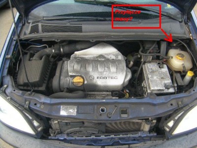

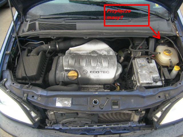

3 - a że miałem chwile czasu to odłączyłem i wyczyściłem też przyłącze kabla (chyba) masowego na karoserię, ten przykręcony w pobliżu prawego dolnego narożnika przedniej szyby (patrząc od przodu, fota niżej). Tam to była masakra dokumentna - zasyfione tak, że nie widać było nakrętki trzymającej przewód, jedna hałda brudu.
No i powiem że jest na razie ok - pompa wspomagania się nie wiesza, czy to sucho czy mokro (a raczej ostatnio jest mokro i zimno), wszystko działa jak należy. :) :ok:
