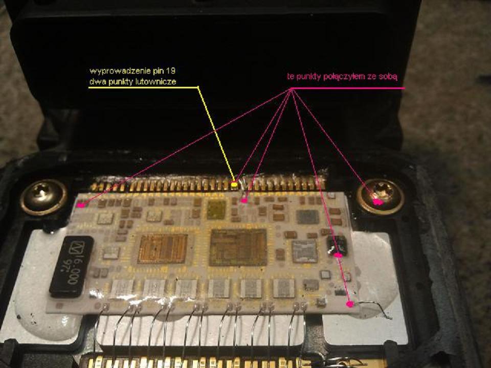

Otóż w sobotę odważyłem się zdemontować elektronikę z "modulatora" (jak nazywa się pompa ABS-u). Wydawało mi się, czarna rozpacz dobrać się do niej.. zajęło mi to kilka dobrych godzin przed blokiem ale w efekcie końcowym sterownik miałem w ręku.
Otworzyłem. No i moim oczom oczywiście ukazał się widok przerwanych połączeń z pin 19 do elektroniki. Ot tak jak gdzieś na necie o tym przeczytałem. Dobra , polutowałem. Posunąłem się może ciut za daleko.. bo wyciągnąłem masę z obudowy i ją dla pewności podłączyłem pod ów pin. Zadowolony silikonem zalałem pokrywę obudowy.. odczekałem do rana by stężało i skoro świt zamontowałem w swojej Zosi.

Teraz zapytam czy ktoś miał podobną taką przypadłość i ewentualnie jak sobie z tym poradził? Lub Czy wina leży po mojej stronie że zadowoliłem się tylko tą jedną przerwą , czy dodatkowym mostkiem? czy może usterka leży gdzieś w instalacji .. (i to nie lewa przednia piasta)?

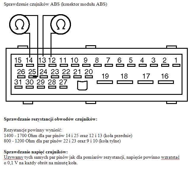

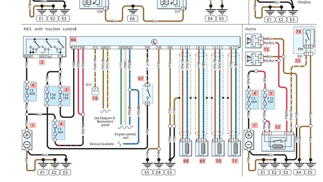

Co do adresu, ok zainteresuję się po "majówce". A skąd mi przyszło do głowy że pin 19 to masa? Oparłem się na schemacie który w formie pdf dostałem i tu go wkleję. Na stronie gdzie jest schemat nr. 5 widnieje sterownik abs i tak jest podłaczony. A co do pinów tez w necie znaleziony rysunek który przedstawia m.in. numerację pinów.
Teraz tylko budzi moje zaniepokojenie że pamiętam jak sprawdzałem przejścia to pin 16 nie mogłem nigdzie (bezinwazyjnie) namierzyć. Tzn. jego wyprowadzenie nie rzuciło mi się nigdzie specjalnie a też przejścia nie miał do 19? Ale to już trudno..

Jak widzę całość schematów (10 str.) nie mieści się więc skopiowałem tylko wybrany fragment z 5 strony. Gdyby ktoś chciał całość wyślę na mail.
