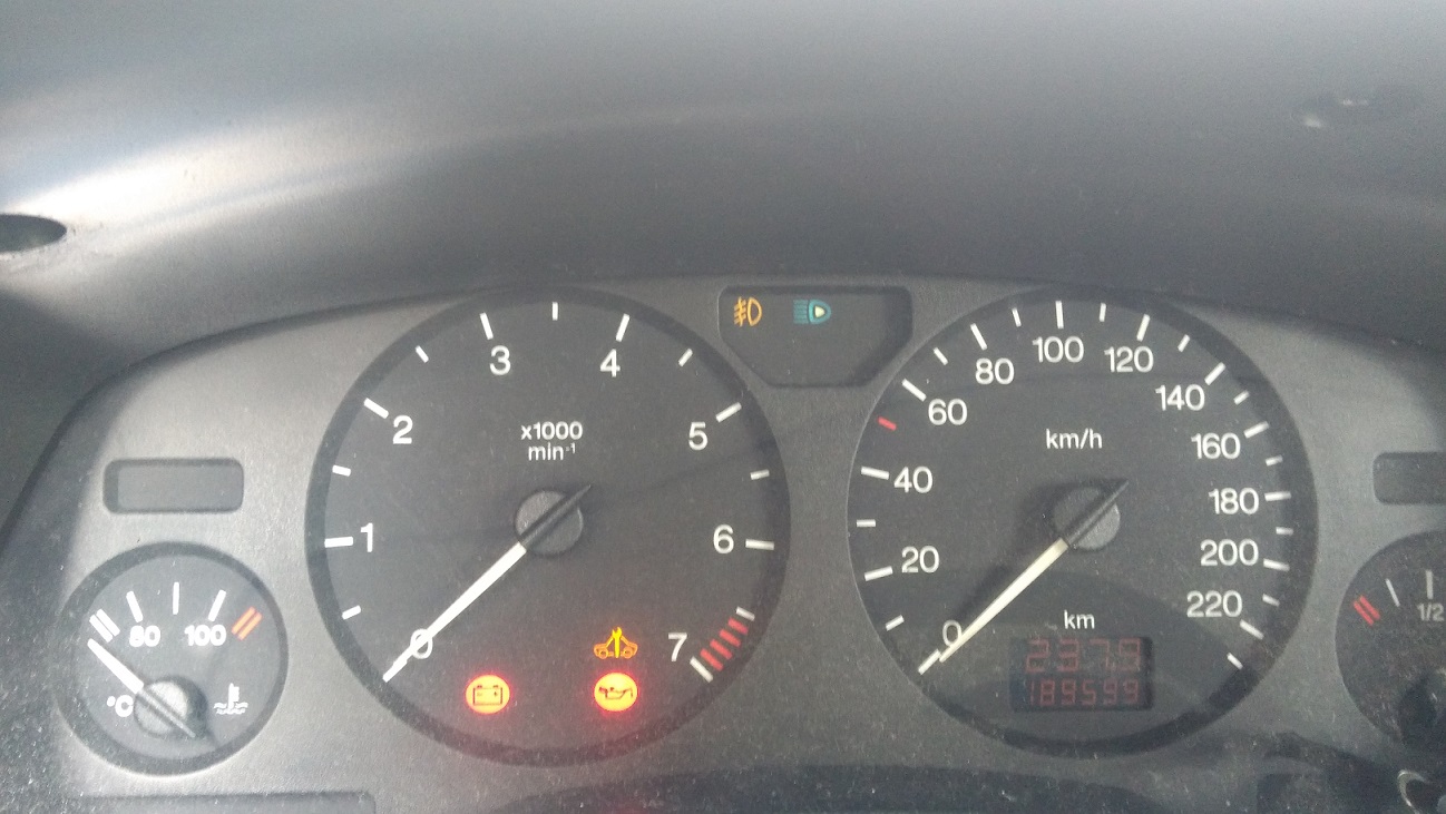

Gdy włączam światła mijania na tablicy zapalają mi się kontrolki świateł przeciwmgielnych oraz drogowe. Sprawdzałem na zewnątrz światła zapalają się poprawnie. Kontrolka świateł drogowych gaśnie jak je włączę i analogicznie z przeciwmgielnymi. No i dodatkowo nie mam przy tym podświetlenia całej tablicy tak więc jazd wieczorami czy nocą jest na czuja (brak widocznej prędkości, obrotów).
Zdjęcie przedstawia moment przekręconego kluczyka i załączonych świateł mijania
Co może być przyczyną??

Być może kostka licznika dobrze nie łaczy. (Nadpalone złącze licznika)
Wygląda to na brak masy licznika.

Dodał bym spalone żaróweczki.
