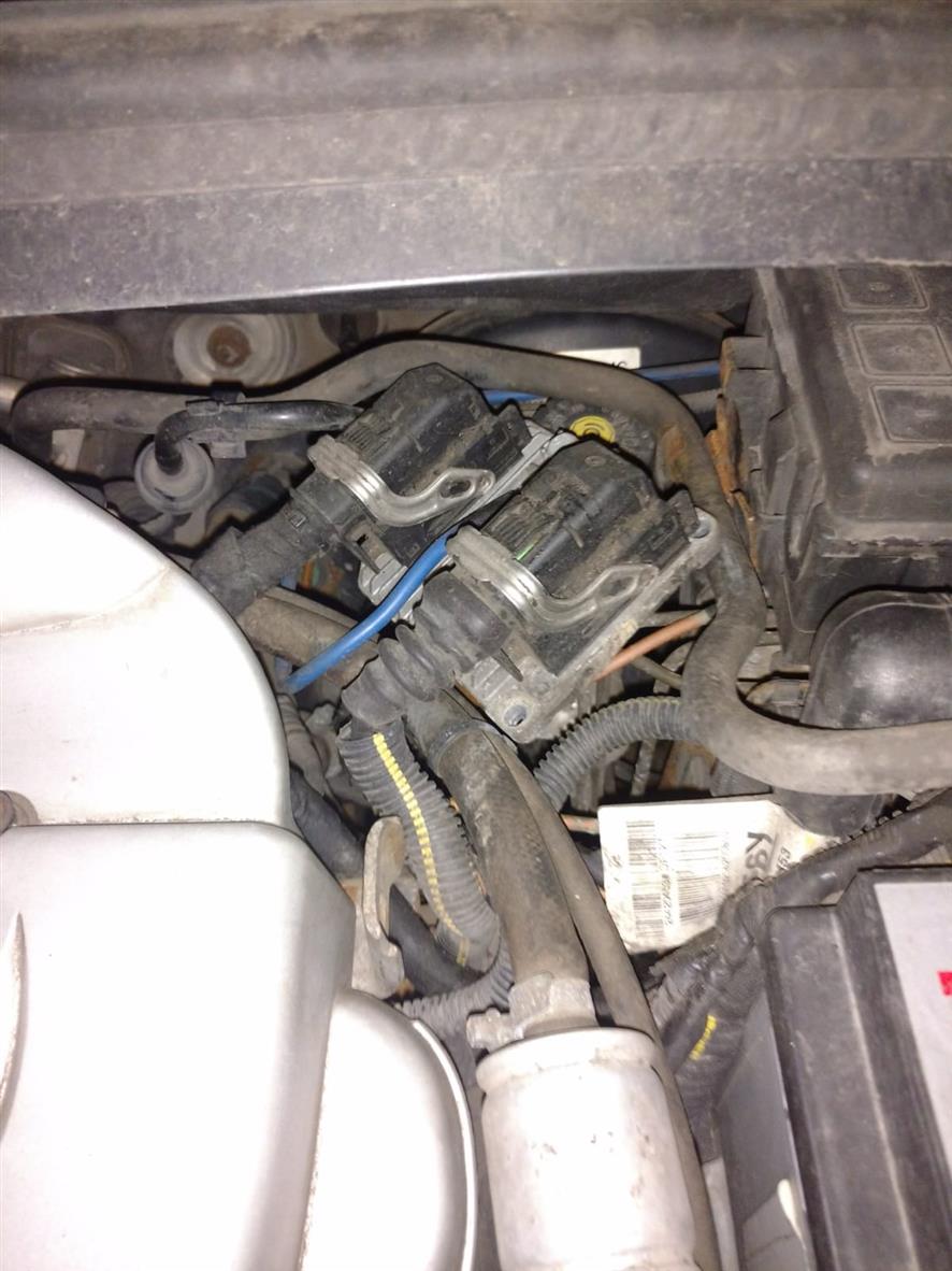

U mnie od 2 lat jak walnął sterownik i przysłali z naprawy to wisi sobie na wiązkach w okolicach płynu hamulcowego ...masę tą która była przy sterowniku zostawiłem przy silniku a doprowadziłem drugi kabel/nowy/ masę do sterownika...nie jest już w drganiach jak przy silniku i taki gorący jak był z boku silnika a sprawdzałem i się rzeczywiście tam razem z silnikiem mocno nagrzewał...zobaczymy jak długo wytrzyma...i to tyle...wiązek nie przedłużałem choć kolega bawił się w taki upierdliwy zabieg i wyprowadził sterownik do schowka w kabinie (ani wilgoci, ani za zimno, ani za ciepło)...
...osobiście teraz po kupnie od razu bym odpiął sterownik od silnika choćby moją metodą bo jakby nie było ma chłodzenie z każdej strony....mądry Polak po szkodzie...
