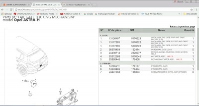

Wyłącznik bagażnika przerwany obwód lub za niskie napięcie ta informacja pojawia się w momencie aktywacji cdl a patrząc w epc jest inf że są dwa rodzaje zamków jeden z systemem blokady a drugi bez i po nr mam ten drugi także wydaje mi się że to może być to przyczyną

Początkowo myślałem, że jest tak tylko w Astrze, ale Zafira ma dokładnie te same dwie opcje. Skojarzylem, że miałem też wymieniany zamek klapy, ale wtedy nie myślałem o dostosowaniu go do alarmu i nie wiem jaki mam numer części. Może rzeczywiście wymagany jest odpowiedni model. Postaram się sprawdzić przy najbliższej okazji.
