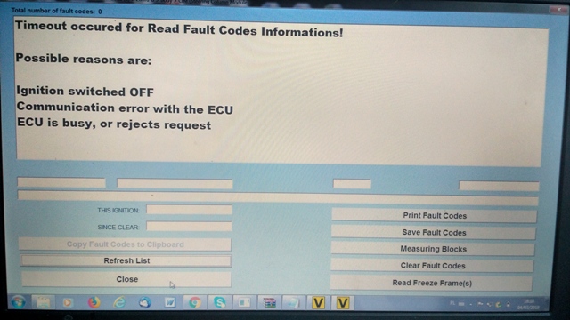

Może być problem. Mam dwie zafiry. Jedna z 2003 r. gdzie łączy się bez problemu, natomiast druga rocznik 1999, z którą elm się nie łączy. Czasem diagnozuję również zośkę kolego z 2000r. i z nią łączy się bez problemu. Był ten problem już poruszany na tym forum.
Witam,
Ostatnio miałem problem z CIM i zostął on wymieniony na nowy.
Próbuje aktywować tempomat za pomocą OP-COMA krok po kroku jak na poniższym filmie:
https://www.youtube.com/watch?v=XPRE7_8rUrU&t=87s
Wszystko idzie gładko aż do 8:30 filmu.
Problem w tym, że OP-COM nie może połączyć się z modułem CIM.
Co może być nie tak?

Z innymi modułami opcom Ci się łączy?

Możliwe że opcom (clon) poszedł się kochać , napisz do drahe powinien pomóc

Jeśli ktoś zmienił program np. na Vauxcom i po podłączeniu opcoma do samochodu będzie miał problemy z połączeniem z modułami, pomarańczowe kontrolki będą mrugać i teoretycznie działa tylko funkcja odczytu błędów to oznacza że trzeba wymienić układ scalony PIC18F458-I/PT, jest człowiek w opolskim który ogarnia takie rzeczy, dodam że nie wszystkie opcomy da się uratować. Moja mimo że gorsza czyli V6 dało się ożywić. Plus tego jest taki że opcom nie powinien się już zablokować. Koszt na dzień dzisiejszy to 60zł.
