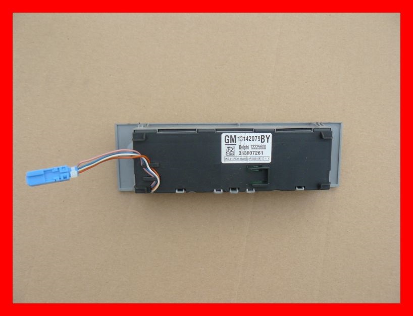

Przewody idą z RECa do złącza nad przednim zestawem lamp podsufitki, a są wplecione w główną wiązkę. Z pewnością idzie to kupić, ale do wymiany trzeba wypatroszyć pół samochodu. Lepiej dosztukować przewody, które są zdaje się cztery - dwa na zasilanie, jeden sterujący podświetleniem i jeden do komunikacji. Nie mam teraz dostępu do schematu, ale wydaje mi się, że tylko przewód komunikacyjny trzeba ciągnąć do RECa, a pozostałe można wpiąć znacznie bliżej.MARK-62 pisze:Witam może ktoś wie do kąt idą przewody od czujek i czy taką wiązkę idzie kupić?
Myślałem że mam okablowanie od czujek ale się myliłem i teraz nie wiem jak to podłączyć.
Może ktoś pomoże?
Alarm fabryczny a REC czyli tylna skrzynka bezpieczników BSI

A ja mam inne pytanie.
Czego potrzebuję żeby dołożyć alarm?
Kupiłem już czujki ultradźwiękowe. Dodatkowo w miejscu lampki w kostce posiadam przewody. czy idą one tam gdzie powinny to nie mam pojęcia ale na pewno da się to jakoś sprawdzić.
Do tego posiadam BSI o takich oznaczeniach:
Który wygląda tak:
Wiem że do tego chyba należało by dokupić syrenę i czujnik zamknięcia maski.
Teraz takie pytanie. Znajomy ma astrę h opc z fabrycznym alarmem. Po 1 kliknięciu na pilocie zamyka samochód, po 2 kliknięciach rygluje drzwi tak że nie da się ich od środka otworzyć tak więc nawet po wybiciu szyby nie ma opcji żeby otworzyć auto. Czy jak kupię to co potrzeba i odpowiednio zaprogramuję to też będę miał taką opcję z ryglowaniem 2 2 kliknięciach czy dodatkowo będe musiał zmieniać mechanizmy zamków.
Proszę o poradę co i jak. I czy moje BSI obsługuje alarm.
Dodam że posiadam parktronik przód tył, grane fotele itp. itd.

Musisz wymienić REC, twój nie obsługuje alarmu.

MARK-62 pisze:naprawdę nikt nie wie jakie kolory są z drugiej strony kostki?
Może ktoś podejrzy u siebie bo nie mam schematu
Z tego co widzę to jest tam szary z białym, szary z żółtym, czerwony z białym i brązowy.
