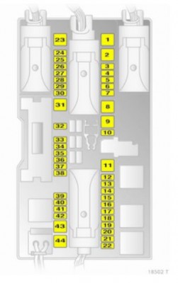

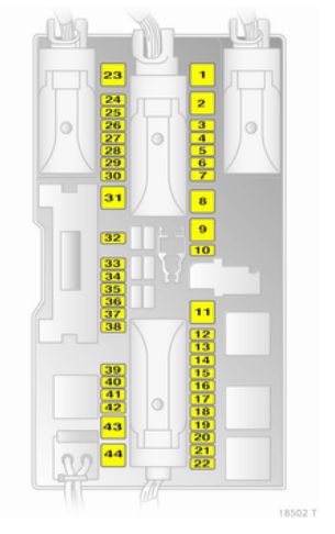

Tu masz wykaz:robban37 pisze:witam.mam pytnko który dokładnie bezpiecznik odpowiada za prawe przednie światło mijania drogowe i kierunek.?
Znalazłem coś takiego:robban37 pisze:no tak tylko ktory to bedzie bezpiecznik bo tych od swiatel przednich sie nie dopatrzylem..

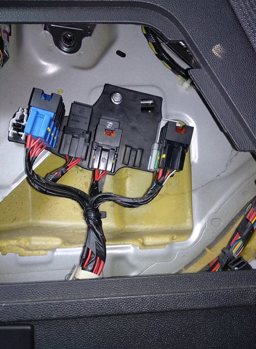

shell`a pisze:W Zosiach B nie ma bezpieczników zabezpieczających światła, ponieważ napięcie podaje na poszczególne żaróweczki - sterownik- moduł elektroniczny (dla przednich świateł znajduje się w komorze silnika )
