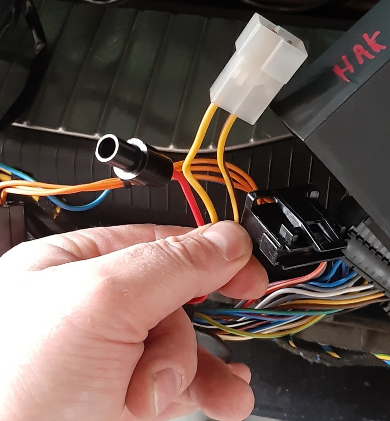

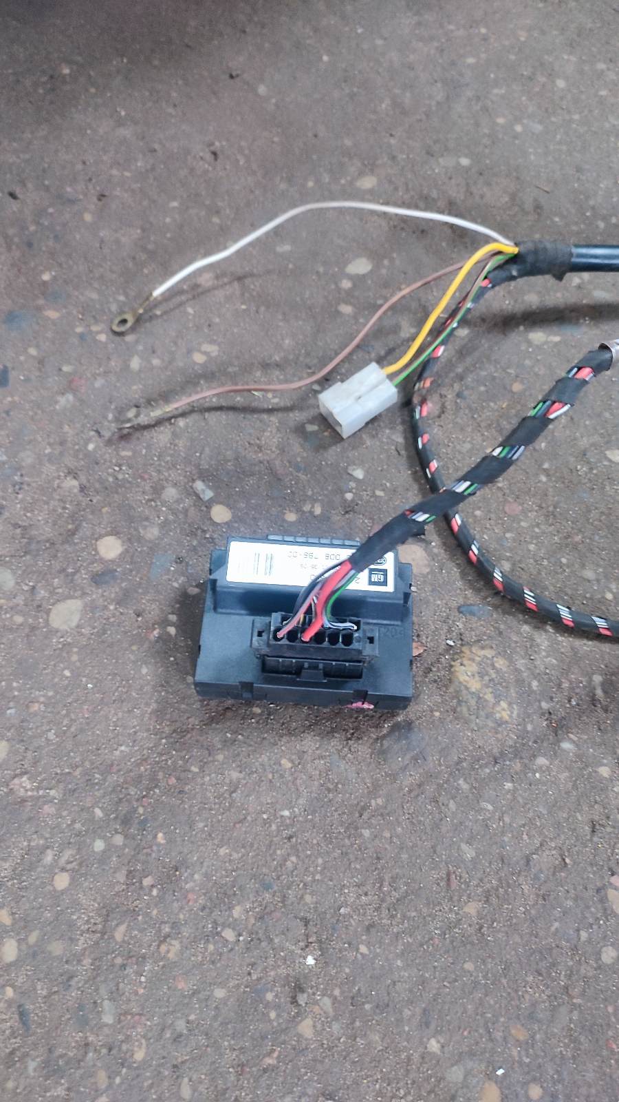

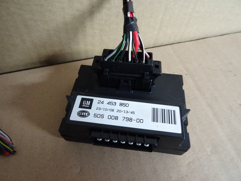

Przerabiałem to u siebie.
Ciekawostki:
Jeśli z tyłu po lewej stronie masz takimoduł
to pasuje wiązka z modułem z astry H na wtyczki (taką mam u siebie)
Uploaded with ImageShack.us
a jeśli masz taki moduł z tyłu
to oryginalny moduł
zawsze możesz kupić dowolny uniwerslany byle obsługiwał żarówki jednowłóknowe co koledzy już opisywali. Mam schematy montażowe modułów i mogę na mail wysłac.
