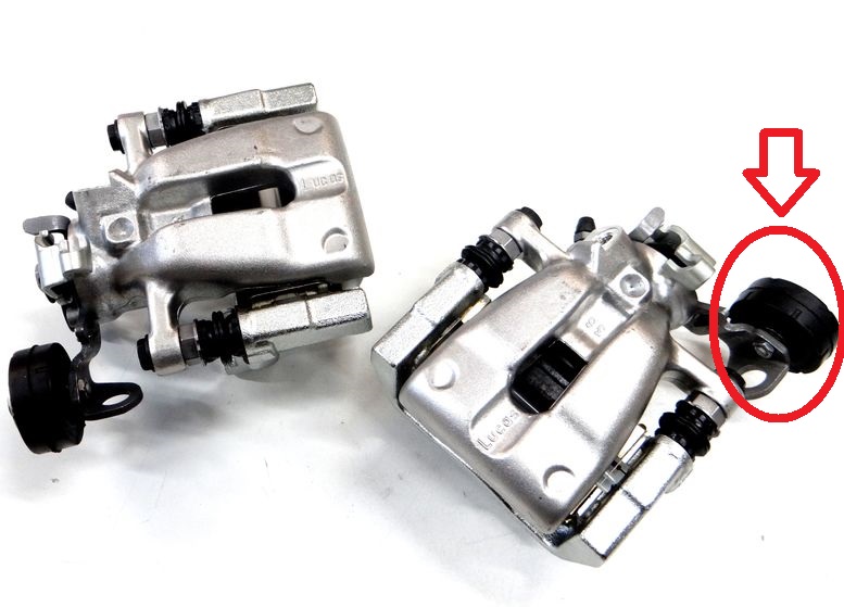

Cześć,
Niedawno demontowałem zacisk w zafirze i zauważyłem, że jest tam
zamontowane coś takiego jak na zdjęciu. Jakieś "kółko", "odważnik".
Pytanie czy ktoś wie do czego to służy ?
Tym bardziej, że przy jednym kole to mam a przy drugim odleciało ...
Generalnie nie objawia się to niczym podczas jazdy, ale jestem
po prostu ciekaw co to takiego.

Może to jest tłumik drgań linki ja je mam zabudowane na linkach jak bije tarcza.
A np twoja linka ich tam nie ma za to są na zaciskach.
