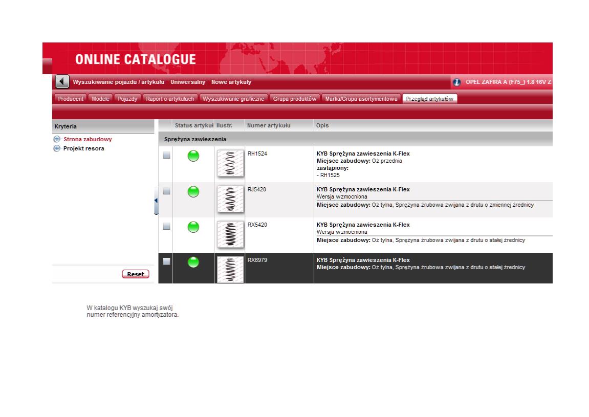

Jak się sprawują D&D? Patrzyłem na katalog KYB i zastanawiam się nad RX6979 lub RX5420....

marcin03 ja u siebie na tylnych sprężynach D&D mam oznaczenie wzmocnione.
