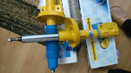

OpelGreg
Posty: 348
Rejestracja: 24 lut 2016, 20:41
Lokalizacja: południe
Auto: Zafira B Opc 241KM '08
#73 Post autor: OpelGreg »
właśnie odebrałem zamówienie -w poniedziałek montuję :)
obecnie mam zamontowane Sachs gazowe -ciekawy jestem jak Zafira będzie chodzić na Bilstein B6 - w razie czego Sachsy będą na sprzedaż ...
Ostatnio zmieniony 14 kwie 2016, 19:07 przez OpelGreg, łącznie zmieniany 1 raz.

ło Panie Bilsteiny B6 to już klasssa miałem przyjemność jeździć na B8 straszny "beton" B6 były zawsze chwalone w Beemkach do sportowych sprężyn spisywały się znakomicie życzę miłego użytkowania... jeśli nie tajemnica ile koszt dwóch przednich? bo tylnych nie widzę :>
OpelGreg
Posty: 348
#75 Post autor: OpelGreg »
Maćku -bilstein B6 zamówiłem w firmie Zerkopol -/z przesyłką 1000 zł ./ w poniedziałek montuję we wtorek na regulacje do diagnosty - mam w planie zakup bilstein b6 na tył ale najpierw chcę zobaczyć jak się zachowuja przody po wymianie .
