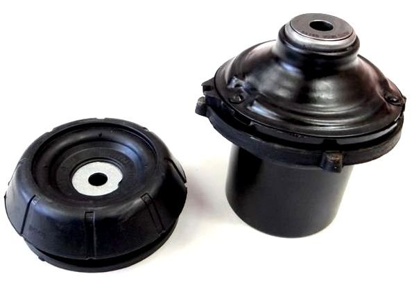

Podsumowując - najlepiej wymienić poduszki razem z łożyskami - ponieważ widzę, że raz mowa o poduszce a raz o łożysku .... Kupić KOMPLET.
O takie coś :

Jeśli druga strona jest ok - to wg mnie nie ma potrzeby.
Ale z drugiej strony wszystko rozbija się o PLNy. Spytaj o koszt. Ile wymiana 1 kompletu a ile 2 kompletów.
O ile dobrze pamiętam to dochodzi do tego jeszcze sprawdzenie zbieżności po wymianie ......
W moim przypadku - wymieniałem sam, więc nawet się nie zastanawiałem.
