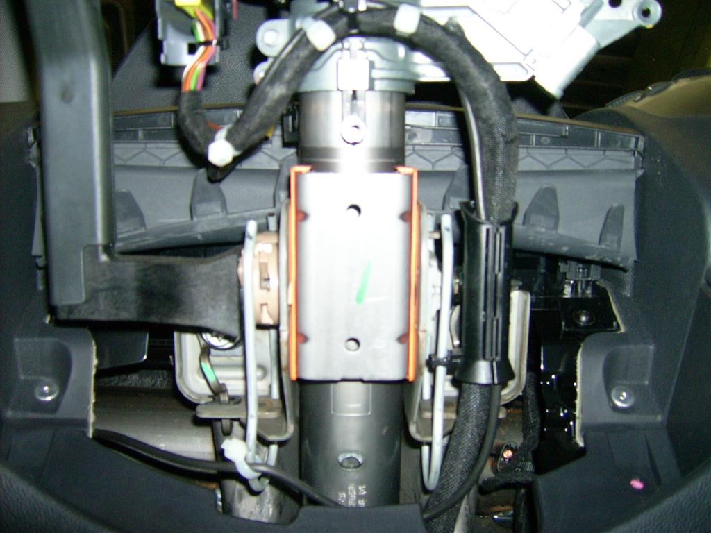

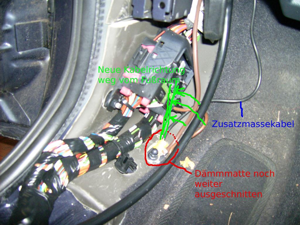

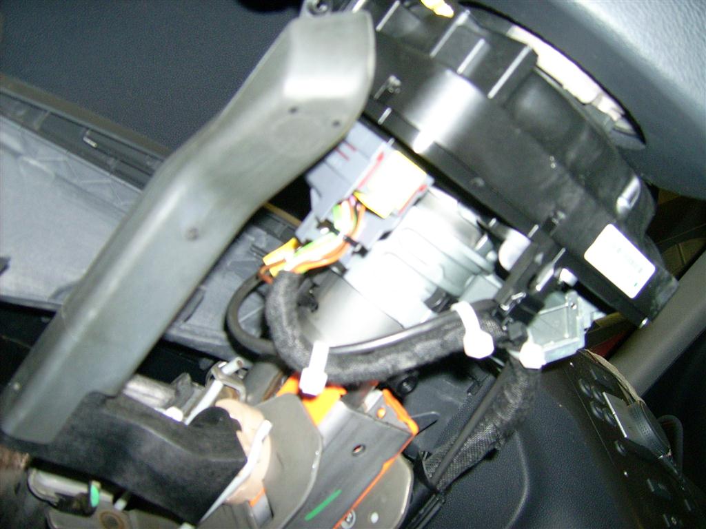

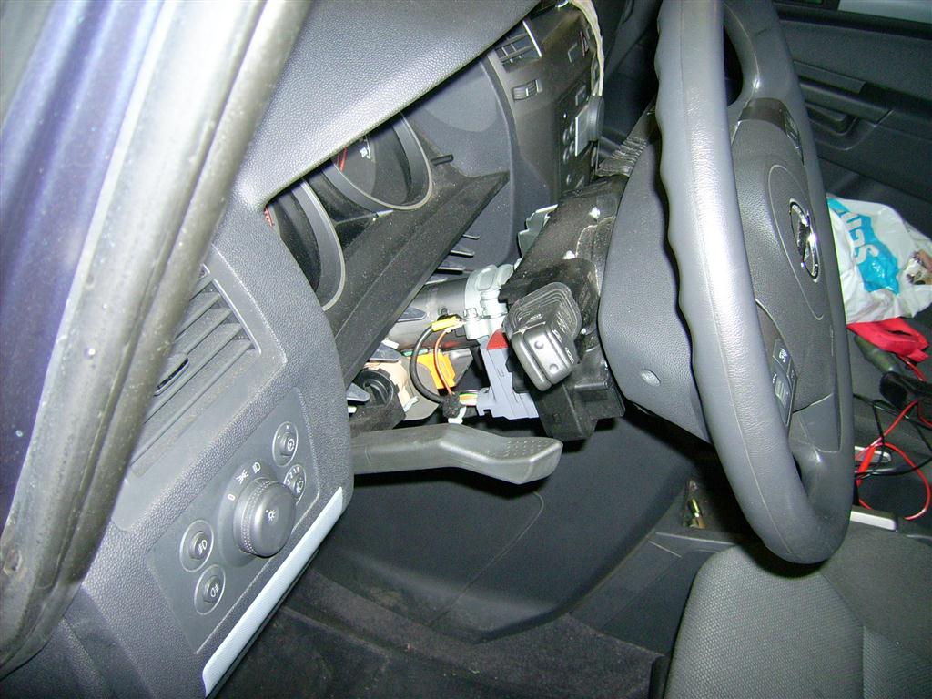

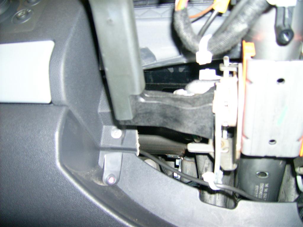

dzis po przejechaniu 100 km nabieram pewnosci ze chodzi o usterke elektryki, wspomaganie chodzi normalnie, miasto-trasa-miasto, pozniej troche krecenia na parkingu i benc, wspomaganie zdycha i wylacza sie ESP/ABS, elementy do sprawdzenia:
-kabel masowy CIM (fotki w kolejnym poscie)
-przewody pompy wspomagania (uwaga podobno JER142 posiada bezpiecznik, ktory tez sprawdzamy moze byc skorodowany)

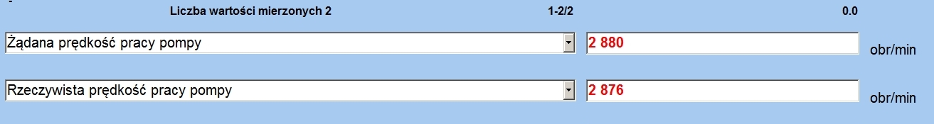

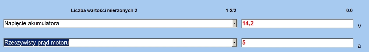

koles zdiagnozowal niskie napiecie na pompie ale nie znalazlem tego w OPCOMIE na chacie mam 2 screenshoty pozniej wrzuce
i oto one: obroty prawidlowe, przy kreceniu sterem, wartosci rosna rownomiernie nie ma sie do czego przyczepic chyba trzeba bedzie nagrac dluzszego loga zeby cos wylapac ...

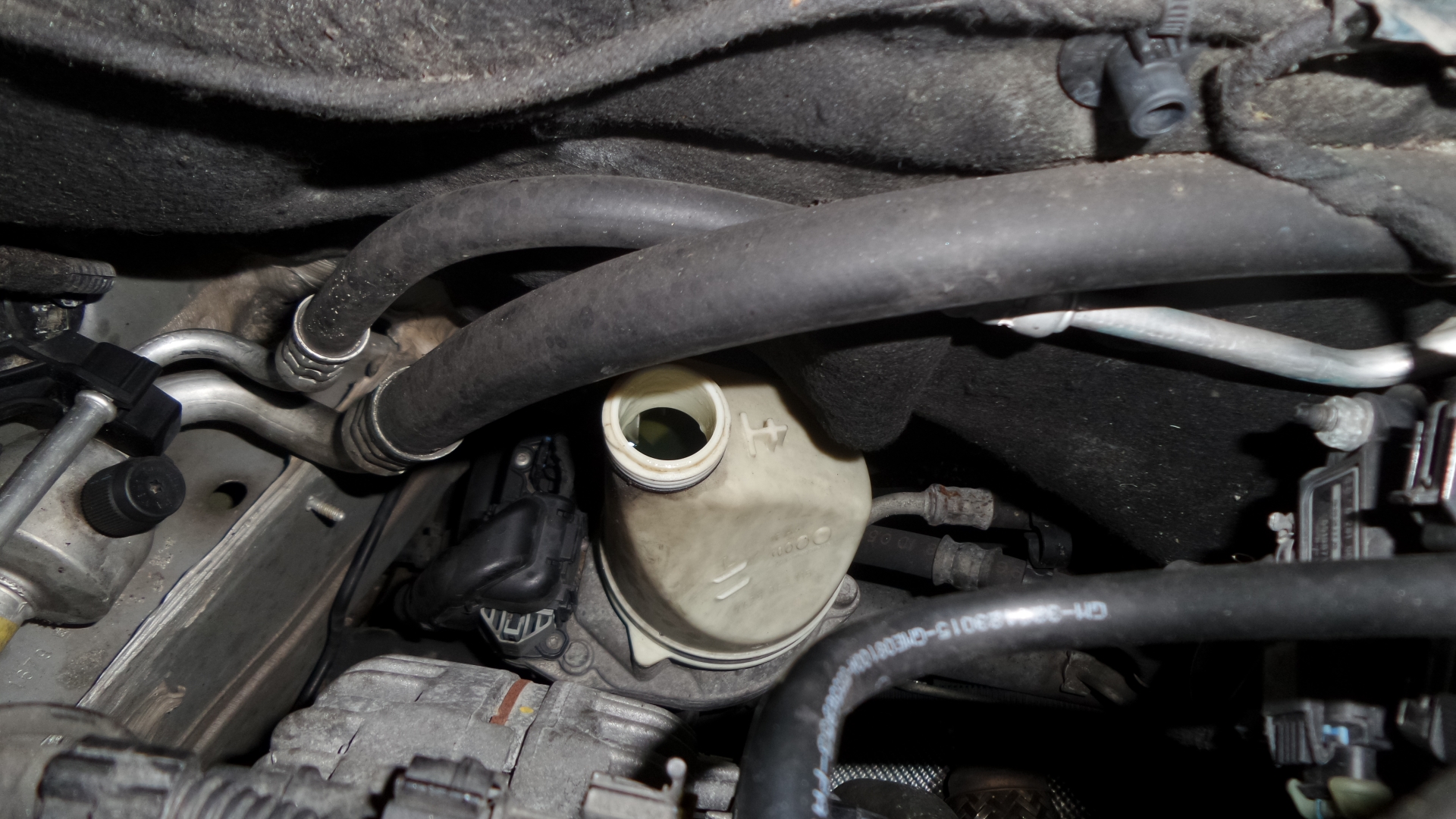

ps jest jakis patent zeby poprawnie zmierzyc poziom plynu ?

witam na korku który się wykręca jest bagnet lub przystawić latarkę z boku zbiorniczka i podświetlić na zbiorniczku jest min. i max.
Ostatnio zmieniony 09 kwie 2015, 09:10 przez wesolys, łącznie zmieniany 1 raz.
zrodlo:
http://www.zafira-forum.de/showthread.p ... mpe-defekt
podsumowujac:
poprawic polaczenia masowe pompy/CIM-a i powinno zagrac :-)

IMHO bagnet nie siega do tego znaczka na boku ale sprawdze jeszcze raz ... znalazlem dobry opis do ZA i tam jest patent z plastikowym sitkiem na bagnecie (jak suche trzeba dolac) u mnie chyba tez jest cos podobnego ...wesolys pisze:witam na korku który się wykręca jest bagnet lub przystawić latarkę z boku zbiorniczka i podświetlić na zbiorniczku jest min. i max.
