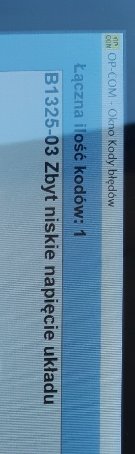

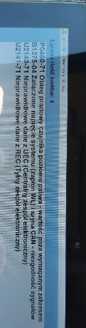

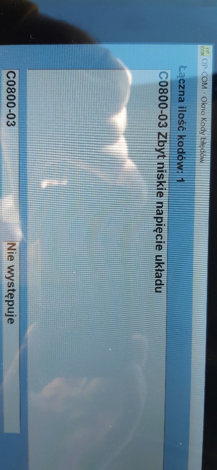

Mam następujący problem, podczas jazdy traci mi się wspomaganie kierownicy a towarzyszy temu zdarzeniu migająca kontrolka ABS, Akumulatora i Check dodatkowo lecą na dół wskazówki obrotomierza i szybkościomierza. Tak co chwilkę (tak jak w piosence) pojawia się i znika... słychać dochodzącą pracę pompy wspomagania, pompa wraz ze zbiornikiem cała drży choćby chciało ją rozerwać... Gdy wyłączę silnik i odpalę ponownie to problem znika ale tylko na chwilkę. Napięcie ładowania z rzędu 14,2 -14,4 V tylko podczas szalonej pracy pompy spada do 13,5 V (napięcie chwilowe). Raczej wykluczam awarię alternatora, wyczyszczone wszystkie połączenia masowe (co podniosło mi napięcie o 0,4 V). Podejrzewam pompę lub zatkane przewody w układzie kierowniczym (tylko nie wiem z jakiego powodu by się zapchały..) może ktoś miał podobny problem? Proszę o pomoc lub podpowiedź
Problem rozwiązany, okazało się że w pompie tam gdzie znajduje się elektronika była nie wiadomo skąd... woda (ok 10 ml) po przedmuchaniu sprężonym powietrzem i osuszeniu wszystko wróciło do normy!DarkBoss pisze: ↑26 mar 2018, 18:17 Witam!

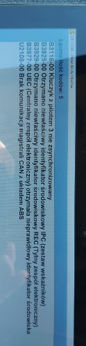

Witam koleżanki i kolegów. Dziś moje wspomaganie umarło bez jakichkolwiek uprzednich objawów. Kierowanie autem to teraz masakra i walka z kierownicą. Wypedałowałem błędy i sa to :
ECN 210304
ECN 201306
Czy ktoś może mi napisać co one oznaczają bo w necie nie ma o nich żadnej informacji. Jutro musze sie wziąć za diagnozę i wolałbym wiedzieć co te kody błędów oznaczają.

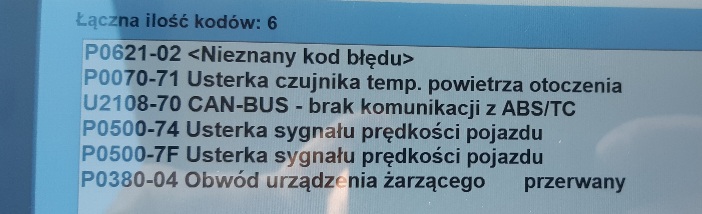

Mam problem ze wspomaganiem w mojej Zafirze 2006 1.9 nie działa ;(
Ale najpierw napisze co było wczesniej
12 miesiecy temu został naprawiony alternator dwa tygodnie temu znów auto nie miało ładowania pojechalem do mechanika okazało się że regulator napięcia zepsuty mechanik wymienił mi go w ramach gwarancji .Pare dni było wszystko ok i znów to samo brak ładowania ale tym razem po zaswieceniu kontrolki akumulatora przestawało działać wspomaganie raz było raz nie udalo mi się dojechać do mechanika 4 km był bardzo zdziwiony Okazało się że znów został uszkodzony regulator napięcia ;(Odebrałem samochód po dwóch dniach i mechanik powiedział mi ze tym razem już mi się nie zepsuje nie wiem co miał na myśli Po powrocie od mechanika auto stało 3 dni dziś odpaliłem i chciałem jechać okazało sie ze wspomaganie nie działa A ładowanie jest dziwny zabieg okoliczności jutro spr stan planu wspomagania j spytam mechanika czy coś nie kombinował Bo pp podłączeniu pod op com wyskakują błędy
