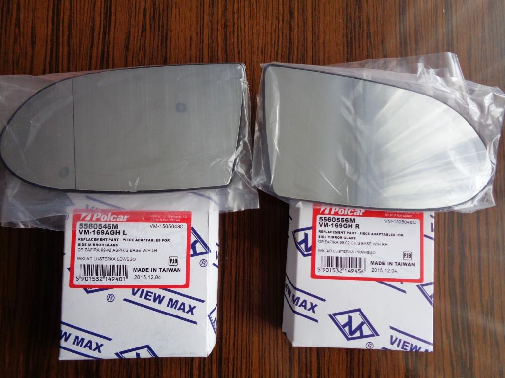

Marcel bez cudowala kup zwykły zamiennik za kilkanaście pln.MARCEL! pisze:Hej! Powtórzyła się historia z poprzedniego roku,ale tym razem prawe lusterko tzn wkład odpadł. Niestety nie zdążyłem otworzyć okna i złapać szkiełka... :> (lewe uratowałem w tamtym roku).
Szkiełko pomniejszało odległości.
Teraz ma pytanie: jakiego producenta szkiełko polecacie. Dodam, że lusterka są elektrycznie podgrzewane...
Lewe ma kreskę taką na szkle, prawe nie miało...
Czyli lewe jest asferyczne, prawe sferyczne...
Coś takiego ?
http://www.czesci24.pl/szczegoly/591101/wklad-lusterka-zewnetrznego-opel-zafira--021999-062005
albo takie:
http://e-katalog.intercars.com.pl/#/produkty/3214213114200-6102_02_1232230P-O15331-szklo-lusterka-zewnetrznego.html
Chociaż gdzieś czytałem, że wkłady firmy BLIC to kiepskie są
Też będzie podgrzewane. A montaż sam wiesz, że banalny

Pierwsze lepsze z Allegro
Lusterko prawe
Lusterko lewe

Kupiłem wkład z lusterkiem firmy MaxView za ok 30 zł
Firma ma niby certyfikat, na wkładzie jest norma E1.
http://viewmax.pl/
Myślałem, że to duża filozofia zamontować wkład (podobno w Astrach jest to trudniejsze).
Czy podgrzewa to nie wiem, bo ciepło dzisiaj jest, regulacja działa.
Co ciekawe stara podstawka oryginalna (ta od której odpadło szkiełko) po włożeniu do opakowania zamiennika ciut odstaje, może ze 2 mm...
Na wszelki wypadek zachowałem oryginalną podstawkę, bo jak by ogrzewanie lusterka nie działało, to zamontuje starą podstawkę i wkleje samo szkiełko (można samo szkło kupić).
Co do jakości obrazu w lusterku wydaje mi się, że jest rozdzielczość FULL HD.
A tak poważnie, to prawie jak oryginalne, wydaje mi się, że bardziej pomniejsza (ale nie zwróciłem uwagi jak było poprzednio, może oryginał też bardziej pomniejszał, tzn prawe niż lewe).
