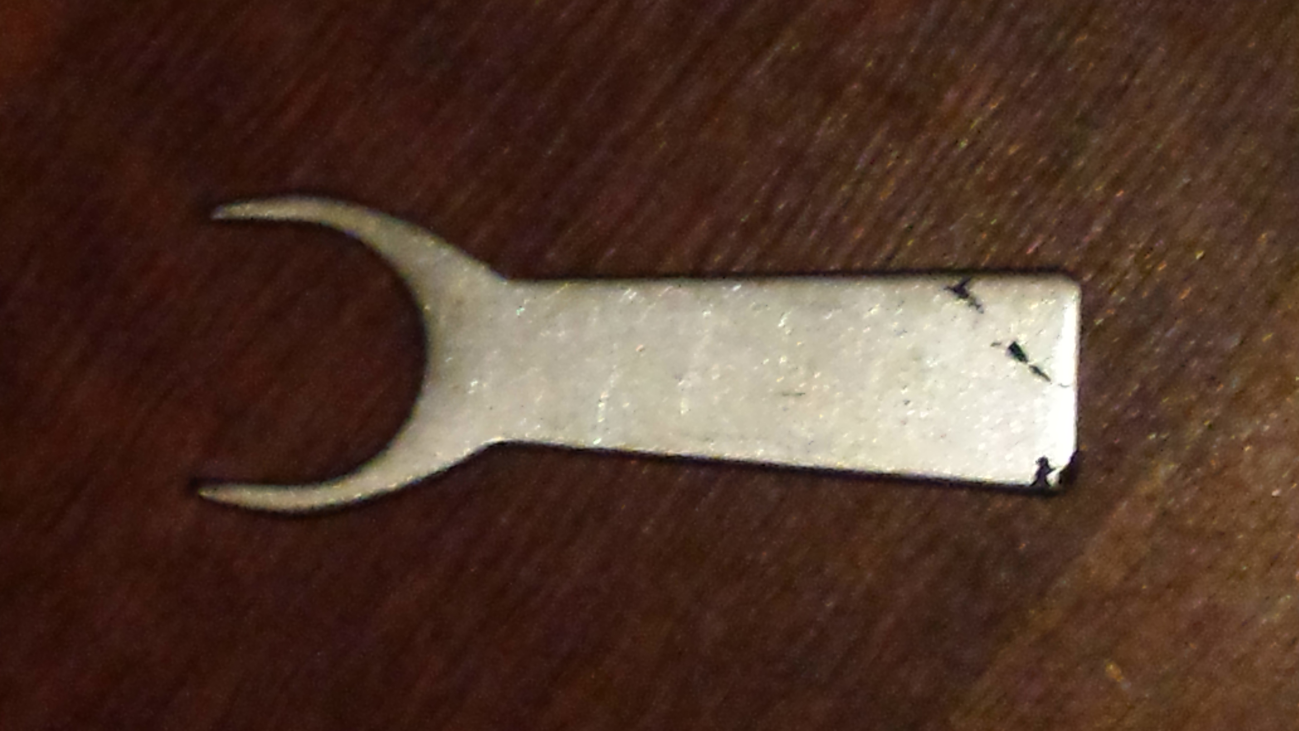

Utknąłem przy wyrwaniu gałki i próbie zsunięcia tego (...) białego pierścienia. Gałka kręci się i schodzi ale mam obawy co do mechanizmu wrzucania wstecznego. Nie urwę czegoś jak dalej będę ją ściągał? Mam stresa. Co do białego pierścienia to może ktoś wymyślił jakiś patent? Płaski wkrętak wpadł mi do środka i musiałem pół samochodu rozkręcać, żeby go wyciągnąć. Żeby się nie powtórzyło włożyłem do środka dwie reklamówki. Wygląda to ...oryginalnie i na dłużą metę tak nie może być. Dziś podejście drugie. Na start napar z melisy... ![:)](./images/smilies/icon_smile.gif)

Po 2 dniach walki udało się!!! Wszystko robione zgodnie z opisem, nierówna walka z białym pierścieniem i zwycięstwo. Narzędziem, które posunęło sprawę do przodu był płaski kluczyk, dostarczany chyba z meblami w kartonie. Do opisu bym mimo wszystko dodał: włóż do dziury po mieszku cokolwiek, żeby później nie szukać tego co wpadnie do środka. Życzę powodzenia i wytrwałości
Aha, instrukcja używania kluczyka: wkładać pomiędzy biały a srebrny pierścień (jak w opisie) ale tym płaskim końcem. Umożliwia to mocny i pewny chwyt. Białe draństwo zaskoczyło zdumiewająco łatwo.
