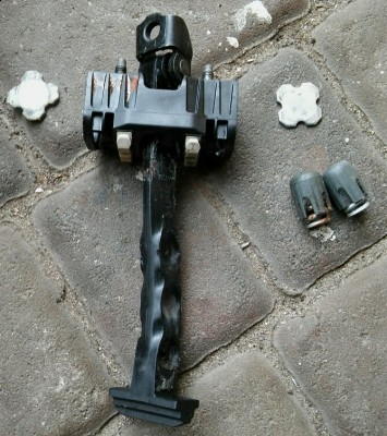

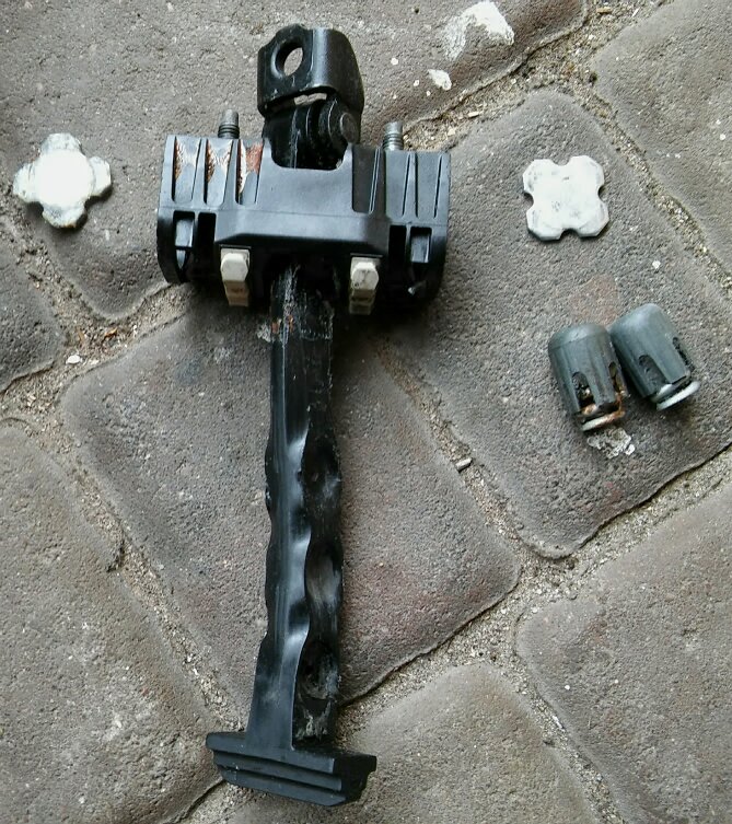

Mając chwilę czasy postanowiłem wyciągnąć ogranicznik. Następnie go rozebrałem. Wewnątrz mechanizmu znajdują się plastikowe ślizgi. Tez z góry bardziej się zdziera. Wyczyściłem wszystko ze starego smaru, nasmarowałem nowym, slizg bardziej zdarty potraktowałem papierem ściernym by mu nadać bardziej kulisty kształt, zamontowałem je odwrotnie i póki co cieszę się ciszą przy zamykaniu, otwieraniu drzwi.
Jak się do tego dostać? Trzeba zdemontować tapicerkę drzwi. Opis można znaleźć na forum. Odkręcamy 3 śruby. Dwie na drzwiach klucz 10mm i jedna w słupki tork rozmiaru nie pamiętam. Wyciągamy mechanizm. Rozebranie polega na wysunięciu blaszek widocznych na foto, które utrzymują sprężyny na których umieszczone są ślizgi. Czyścimy, szlifujemy, smarujemy (ja użyłem wazeliny technicznej) i składamy.
