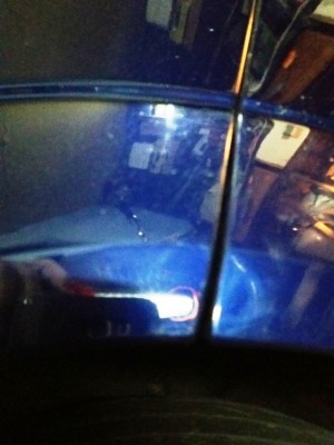

Mam pytanko. Po zdjęciu przedniego zderzaka i ponownym zamontowaniu powstała luka nad prawym nadkolem na łączeniu zderzaka z błotnikiem. Jak to naprawić? Trzeba znów cały zderzak zrzucić?
#33 Post autor: Skasowany użytkownik 6483 »
Tam musisz mieć tkz. ślizg zderzaka i jeśli dobrze wciśniesz w ten ślizg swój zderzak to takiej szczeliny nie powinienes tam mieć . Zdejmij zderzak i zobacz jak wygląda ten slizg, czy nie jest połamany i czy dobrze trzyma zderzak bo ewidentnie cos tam jest nie tak..

A muszę zdjąć znów cały zderzak aby wsunąć w ten ślizg czy można to zrobić pośrednio jakoś? Popuszczając śruby w nadkolach?
